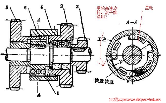

请各位大师看图:9 L2 ^; c- H. _9 ~9 @3 y
4 U4 @! l7 _  k# z9 F. h( W当需要快速移动时(工作台),只需要开动快速电机,使带拔爪的齿轮5作顺时针转动,由于拔爪的转速高于外壳4转速,所以拔爪能直接压住星轮而作超越外壳的顺时针旋转,并使滚子退出。
# R5 k5 ?* ?9 O5 B2 G5 C% p
  x; J, F0 a( P4 H! V! q学生不解: 星轮高速旋转(此时是主动件),顺时针旋转,滚子能退出吗(让4(外壳)不同步转动)?(此时好像滚子1在摩擦力作用下被锲紧在槽内,星轮借助摩擦力带动4(外壳)同步转动。
! d" Q5 R3 O2 |) Q3 _# H1 S  R2 I9 ]; }1 w7 q) V; J8 I9 S
请各位老师 指点迷津....
发表于 2011-9-23 13:42:54 | 显示全部楼层 来自: 中国江苏苏州
建议先找一些超越离合器的信息研究一下,了解了超越离合器的工作原理后这个就不难理解了
