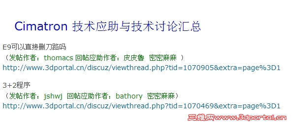

主题已经登记到板块资料汇总 感谢你们的讨论与分享3 J: J4 t! [! }7 u% a  v' j7 y4 ~
登记地址:http://www.3dportal.cn/discuz/viewthread.php?tid=1037374&extra=page%3D1
