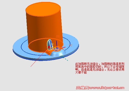

此加强筋无论公差设再大都不能缝合?. R* }* t/ g" C' e4 S/ G
面也是我用那些修剪的   应该说就不会存在间隙( [& |4 I8 v1 u% D% X) I/ p
不知为什么     求高手解答

面跟实体不能缝合吧!
发表于 2011-9-16 20:10:29 | 显示全部楼层 来自: 中国江苏徐州
面只能和面缝合,楼主可以做和圆弧面在与圆弧面缝合和与实体求和
发表于 2011-9-16 20:57:44 | 显示全部楼层 来自: 中国广东佛山

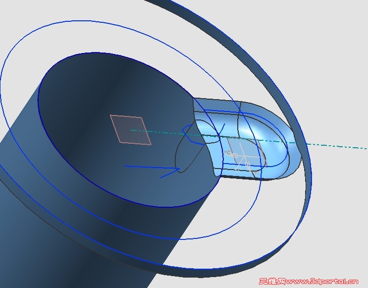

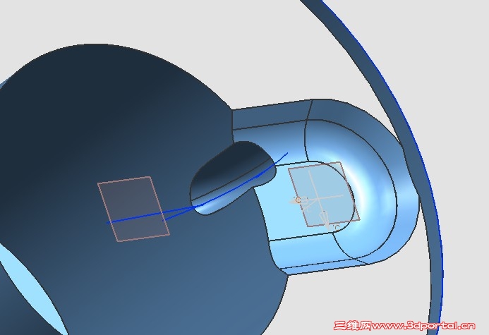

你的加强筋除面有问题,还有,你不能用一个封闭曲面去缝合另一个不封闭的曲面。自己看边的图吧
