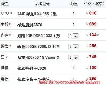

最近,准备淘汰家里的老电脑,预算不多,3000-3500大洋(显示器已经有了),准备WIN7平台的SW2011学习用,sw2008工作用,cpu I3好还是AMD四核好呢,请有经验的前辈们指教,这个预算什么样的配置比较合理。我在网上看到的配置是不是可行,我把它贴出来让大家来指点。

个人建议:华硕相对比较好。1、散热性能比较好,有效的保护CPU    2、现价比也相对较好
发表于 2011-9-16 09:12:11 | 显示全部楼层 来自: 中国浙江湖州
CPU上I5 ,I3就算了,显卡换GTX460 2 o6 r" p7 s* P# v: F# ]
总价不会超过3500,性能上会好很多

发表于 2011-9-16 09:50:53 | 显示全部楼层 来自: 中国湖南益阳
CPU建议上I3,SW不支持4核,双核高频即可,内存要大,建议直接上8G。
chenjun520601 + 3 技术讨论,8G内存费用岂不又上去了?

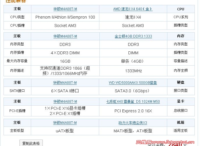

发表于 2011-9-16 14:46:34 | 显示全部楼层 来自: 中国浙江湖州
楼上的大哥,你的显卡并不怎么样呀,好像还没有我的配置表上的好呀,200-300个零件运行的不错,就是内存大一点了(DDR3也不贵)。好的就用I3了。
9 e+ V7 ?4 U3 Msyxplc 发表于 2011-9-16 11:04 http://www.3dportal.cn/discuz/images/common/back.gif
9 ^8 o3 k+ u) r+ |- M3 _. c! X
  \9 V$ n; C+ x& d  @% {) I人家是专业显卡,说实话,你配置里的440显卡劝你不要买,连GTS240都比不上,和GTS240一样,都是奸商专用卡
chenjun520601 + 2 技术讨论,这两个卡你都上过当么?
发表于 2011-9-16 14:54:08 | 显示全部楼层 来自: 中国浙江金华
本帖最后由 123456bbs999 于 2011-9-16 14:59 编辑 6 O" P2 z. r5 f0 c* {3 B5 o% g9 d
, f: x6 |4 P+ p( Y
我推荐这个配置,应该够你设计用了,价格3575,你可以还价到3500一下应该没有问题。注意固态硬盘不可小视哦。另外显卡是游戏卡,专业卡价格就超了,一般的专业卡还不如用高档的游戏卡划算点,闲暇时候不是都会玩上那么几把游戏的吗?哈哈。
