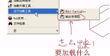

求教啊!
& e/ Q) Z8 U$ R+ T. C# b% d- y我找补到啊!~

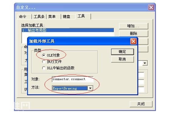

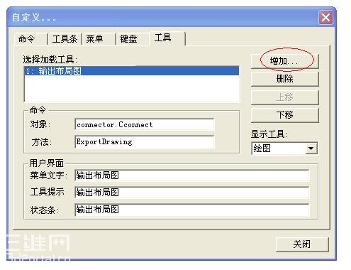

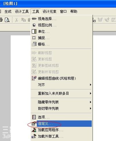

早期的时候俺也被这个问题困惑过,也是论坛帮助了我,如今俺也帮一回别人7 k* o( _% d0 P0 K. d  a+ [
