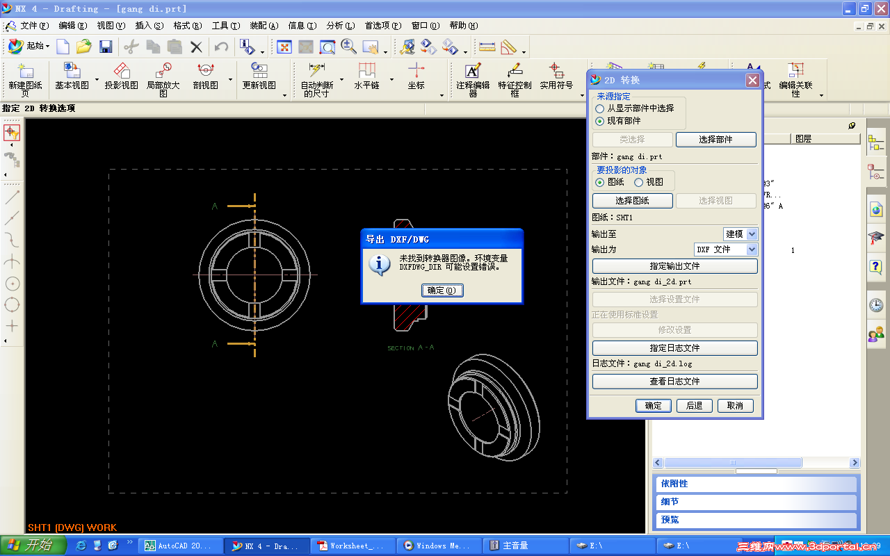

[已解决] 我的UG4.0怎么不能导出文件了
发表于 2011-9-14 19:44:07 | 显示全部楼层 |阅读模式 来自: 中国上海
我刚装的系统,重新装的UG4。0  怎么不能导出2D(dXF)格式的文件了,以前没碰到这个问题,急死了,! `% A# T3 C3 r- n! Q$ |- D7 c
麻烦各位帮帮忙。谢谢了。
发表于 2011-9-14 21:26:16 | 显示全部楼层 来自: 中国湖北十堰
1# mliu 7 `$ k4 \' t3 u8 b* e
你把安装界面的最后一项也安装下
发表于 2011-9-15 10:31:08 | 显示全部楼层 来自: 中国山东济南
UG4.0的转换模块(TRANSLATOR)需要单独安装,看来你只安装了主程序,没安装此模块。
beyond2009 + 3 应助
