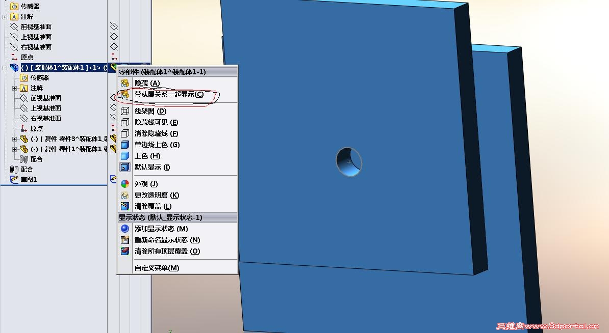

发表于 2011-9-15 18:13:15 | 显示全部楼层 来自: 中国北京
还是上张图吧!
! {+ w8 r7 l2 Q3 a

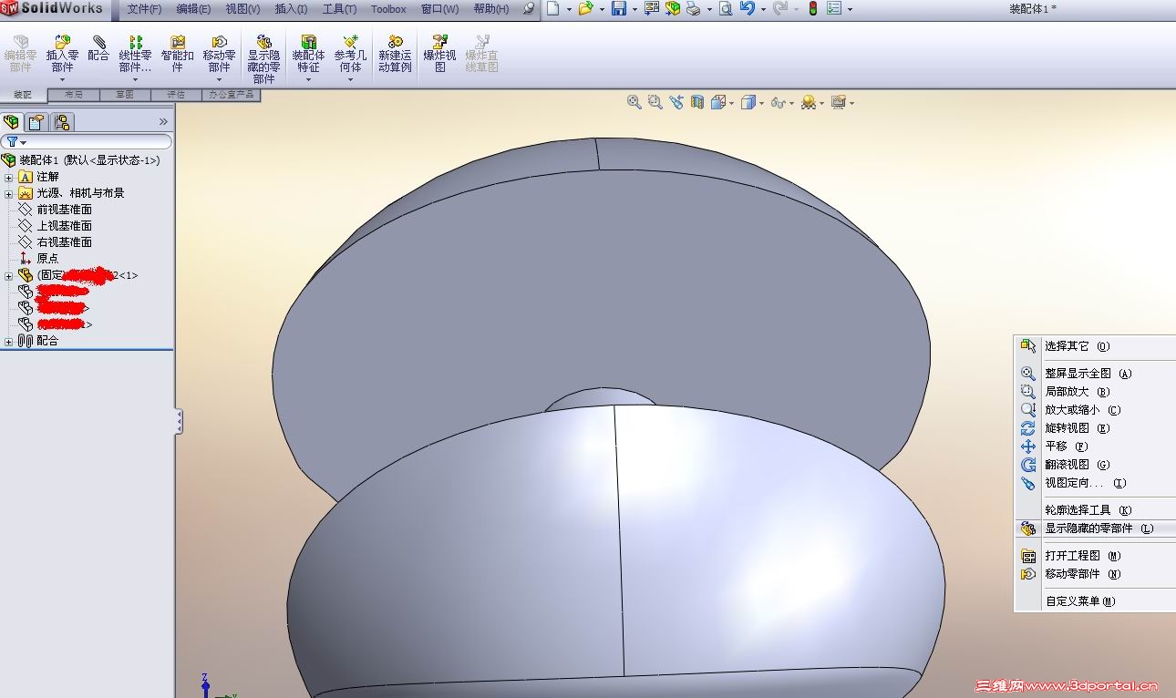

发表于 2011-9-15 23:13:29 | 显示全部楼层 来自: 中国广东中山
采用6#楼的方法,从模型权树里找。
) N0 _4 k) Y4 ?% e还有一个方法,就是在实体旁边的空白单击右键,选择“显示隐藏的零部件”,即可。建议多用右键,其功能比proE强多了。
 楼主| 发表于 2011-9-16 12:36:35 | 显示全部楼层 来自: 中国广东深圳
实际用了一下" n7 e1 \5 e: u5 L
觉得用“显示隐藏的零件”7 b& n+ x% g8 G" a8 P" d& k
最方便% a# D/ s) ?+ c" M% _
大家也都试试看吧
