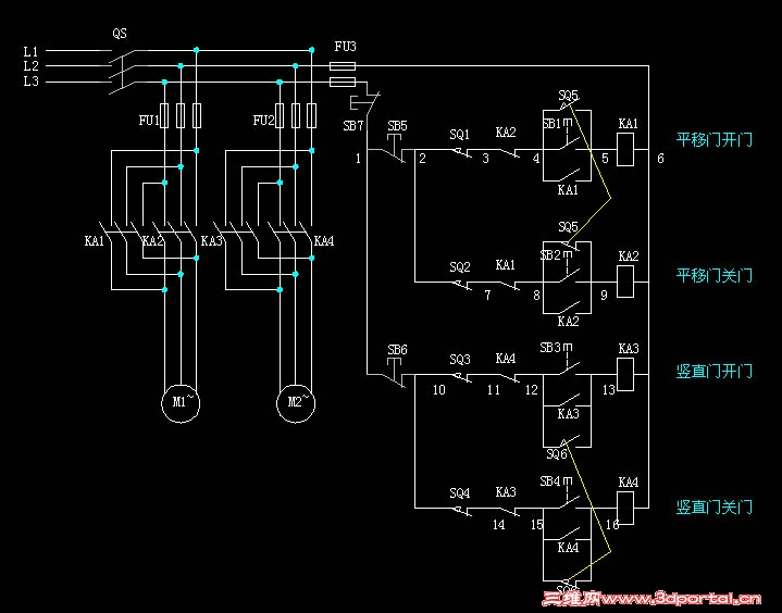

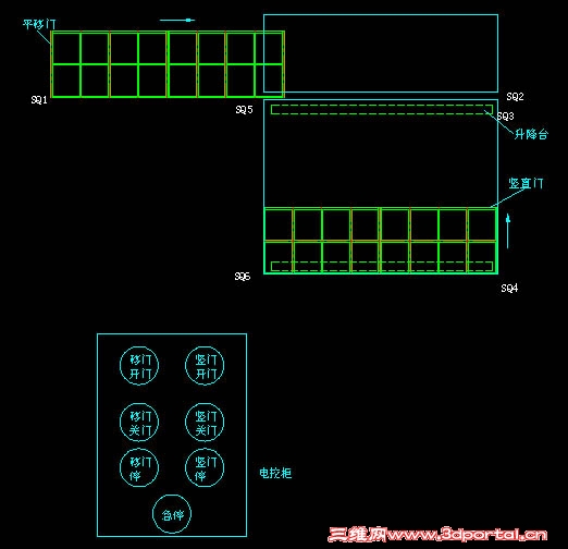

如下图所示。是一个升降台和两个门的事。当升降台升到顶上时竖直门落下,平移向左门打开,当升降台下降到最低时,竖直门升到顶部,平移门关上。% w  b8 _; ~$ q) {, s+ ~) o' T
请高手看看原理图是否可行。

严格来说,是否应该增加行程保护开关?
. c+ h; f: g: {. q+ [! m  D电机需要制动吧?不然的话很难准停。

3 w% a7 y. H7 y/ t' T3 E门的移动速度在150mm/s,需要家刹车吗?竖直的门用的蜗杆减速机,平移门用的摆线减速机。
发表于 2011-9-15 08:07:31 | 显示全部楼层 来自: 中国山东威海
SQ5 SQ6 的位置对吗?

感觉没错啊
发表于 2011-9-20 17:38:31 | 显示全部楼层 来自: 中国河南鹤壁
SQ1 SQ2 SQ3 SQ4 可以作为行程开关使用,只是感觉SQ5 SQ6的位置在整个工作过程中不起作用...

大体上没有错误,只是缺少了电机刹车电路,否则无法准确停车。

升降台怎么移动?

有的电气符号不规范

  Q7 D3 g$ |6 S  t1 L6 KSQ5,SQ6主要是起自动开关门的作用。升降台的电控箱已经做好了,这是两个门的电路图。平时只要控制升降台那两个门就要自动开关的。

是不是机构上带抱闸?移动时打开
发表于 2011-9-24 11:06:39 | 显示全部楼层 来自: 中国重庆
理论上没有问题,到实际中运用的时候你发现问题就来了,电机能否准听,这个很难说,

不带,用的刹车电机
发表于 2011-9-25 06:43:59 | 显示全部楼层 来自: 中国山西临汾
电动机带报闸机构就可以了,报闸的液压推动器从电动机上取电,就可以保持同步了。

应该在加四个行程开关 防止SQ1、2、3、4损坏,防止出现安全问题。

控制电路应该加个隔离低压变压器,安全点

基本上做图规范,电路原理正确。在实际应用中或许还要按可能出现的问题、要求和安全方面的规程完善。以上多位会员朋友提出的意见和建议可参考。讨论结束。
