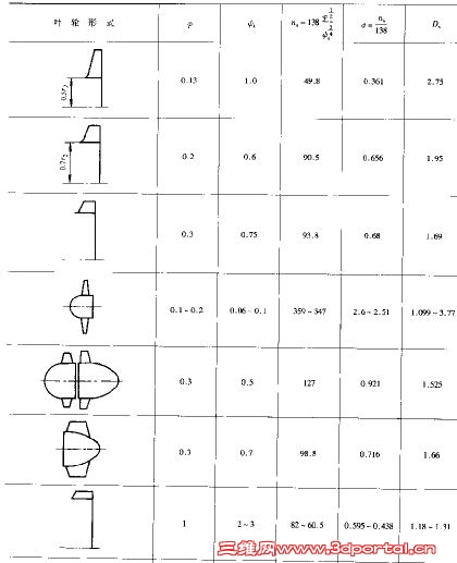

求风机叶轮设计如何设计,非常感谢了。

风机的种类很多,如鼓风机、通风机、引风机、轴流风机等等,风机种类不同,叶轮的形式也不同。以最常用的离心通风机为例,叶轮的设计方法请参阅《通风机实用技术手册》。

《通风机》李庆宜的 你可以看看
