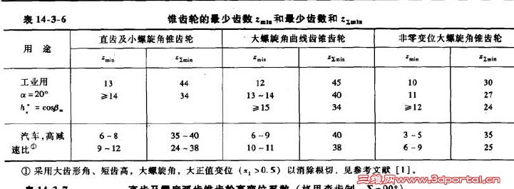

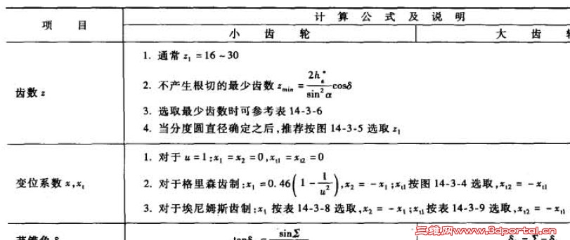

您好,谢谢您的回答!第一个里面的也是锥齿轮的最小齿数吧? 4# TKG-09

我看到手册中关于变位系数线图描述中讲到,该变位系数线图适合于齿数≥12以上,所以这个可能也就是变为齿轮齿数的下线了吧。不包括一些特殊的齿轮在内的话。不知我的理解对不?
