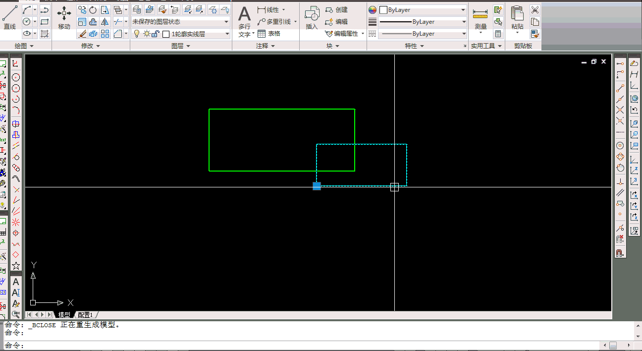

建议你使用,选中目标后,右击就有在位编辑,具体操作如下:- h5 K( I+ X1 F5 p1 {/ q
2005llnn + 5 应助
