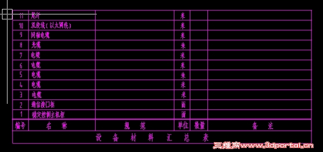

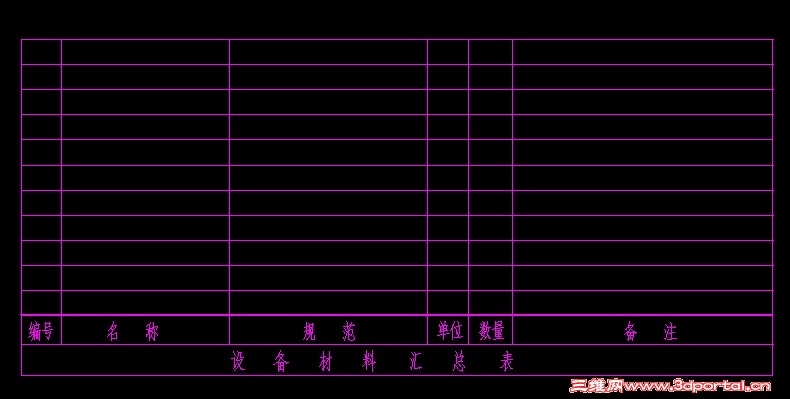

这张图,为什么用CAD2004打开就是完整的,好的~2 E  L  e, [) \2 C) [. T
但我用CAD2010打开时,好多字就看不见了~( `5 M; U  V: N8 u8 \* X
见下面的图:
& C. u3 A! I& hcad2004的:
, {; \+ x4 N: R0 u0 L# ~ cad2004.jpg

cad2010的:
! j, \, b; k# N) V) ]5 l3 O& e6 z, d
不是字体的问题,2004和2010的字体是一样的~2 o  ]8 N! L1 A* v& Q& E2 h
是不是CAD2004有什么支持库,CAD2010不支持~

发表于 2011-9-14 15:10:32 | 显示全部楼层 来自: 中国辽宁
1# ranmbo 6 P" u2 N1 c; K: o9 K+ a
注释性文字对象的注释比例丢失了
6 n. w* u+ E& E2 W! F; ~) {* H解决方法:
- b8 L# j* @9 I7 h) K" N用快速选择,应用到"整个图形",对象类型为"文字",特性为"注释性",值为"是",如何应用按"包括在新选择集中",确定.模型空间会有33个"隐藏"的注释性文字对象被选中.0 I: E' s3 k9 u4 r' d
打开"特性"管理器,把注释性改为"否";或点击"注释性比例右侧的按钮,在弹出的"注释对象比例"对话框中为对象添加"1:1"的比例.
