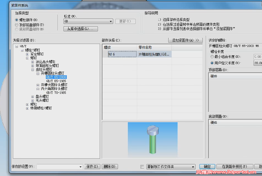

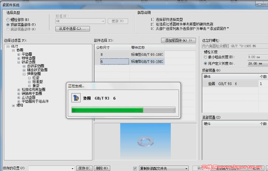

Solid Edge ST4中替换装配失效的旧标准件零件% a7 p) L: H* k, B1 n, `$ K' F+ ?
从Solid Edge ST3开始,Solid Edge的标准件的数据库平台从Access更改到SQL Express,提升了标准件的调用速度。5 v5 P5 v& w! w; Y
为以后使用着想就花点时间从ST4开始把它弄好,全部注册起来,以后只升级主程序,就一直用这标准件模块了。
9 X9 J( m: K. X) R  f这次重装系统,把原来ST2注册好的标准件文件也删掉了,造成原先的装配中使用的标准件找不到了。正好趁注册好了新的标准件库来把它们替换掉(以后肯定会慢慢地把所有装配中用到的标准件都替换成新的)。
  |+ G& g8 t+ z% i: {4 O录一个视频与大家分享一下这份喜悦吧。顺便也可作为是标准件库操作的一个演示吧。' k1 R1 ^% v8 B6 G9 V3 Y2 X- B' D& x
0 p* r: ~$ f6 t8 s1 Q& I
替换标准件1.png * K$ R) A( s) H6 f& k
