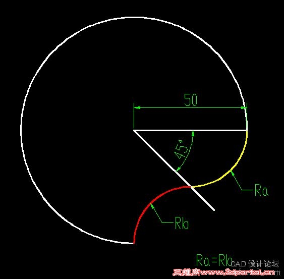

[求助] 我还是单独发帖问下吧。求下图做法,虽然简单,但是还是请各位不吝赐教。
发表于 2011-9-10 15:59:00 | 显示全部楼层 |阅读模式 来自: 中国重庆
2 x* I. D% P$ i5 d' i* |3 e# B" b2 z
! Y& @) L, T; Z# Z0 f8 ^5 N3 I0 j上图中红黄两色的圆弧如何做出?

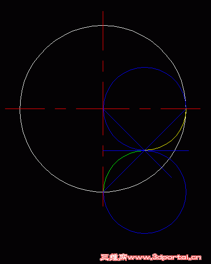

能否看懂这个图?9 j& E, N* L& Q6 F3 S
1.gif 2 m/ V& G' Y! _% F( {
1 L; d8 Z7 F( T6 m) b2 F另:本坛不支持外链图片,上传附件请使用"高级回复"

( f+ M+ g/ B7 D. T* i  x感谢回帖。" H/ {9 m: K& g$ ]2 Z
不过,我还是没看明白怎么作的。/ G8 q  y5 G2 Q6 N! j4 Q# a
请详细说下步骤。

5 q" d4 p5 N( H$ T: E7 G% K连接大圆两象限点的直线与另一条45°直线的焦点一定是两小圆弧的切点?
发表于 2011-9-10 18:35:29 | 显示全部楼层 来自: 中国广东肇庆
黄色圆:两点圆
5 Q2 C0 Z0 @( y* @5 a# |# t第二圆:切点、切点、半径圆(半径就是黄色圆半径)
 楼主| 发表于 2011-9-11 12:09:17 | 显示全部楼层 来自: 中国重庆
黄色圆已知有两点吗?哪两点?
