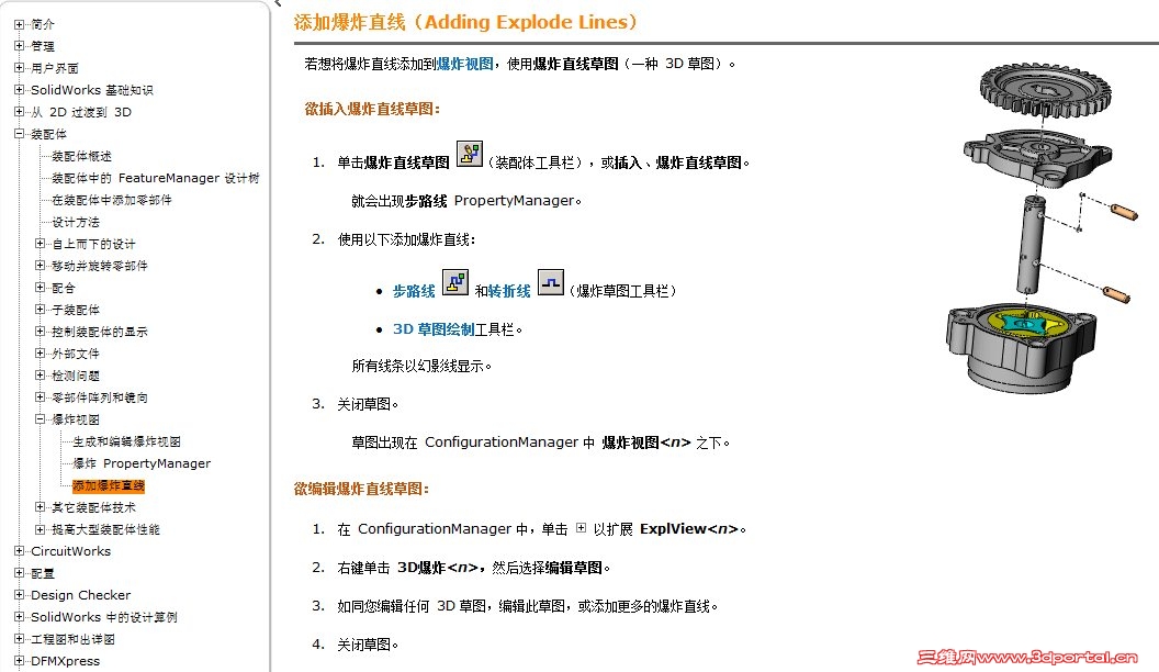

[求助] 爆炸图中表示装配关系的虚线
发表于 2011-9-10 14:40:14 | 显示全部楼层 |阅读模式 来自: 中国北京
请教高手:
8 I; o/ s, [# d! t7 i* \% K4 l4 {! `solidworks爆炸图中表示装配关系的虚线如何显示出来?: t" v+ M& O& `3 h0 {( G9 ?: R
在线等!
发表于 2011-9-10 15:42:29 | 显示全部楼层 来自: 中国
发表于 2011-9-10 15:53:36 | 显示全部楼层 来自: 中国河南鹤壁

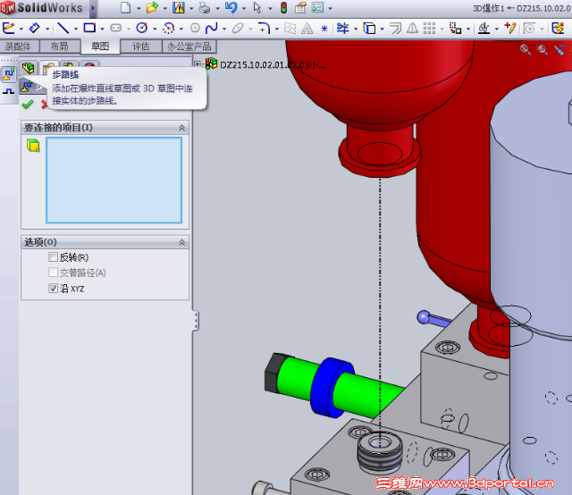

爆炸直线草图,如果没有,工具-自定义-命令-装配体中复制出来
