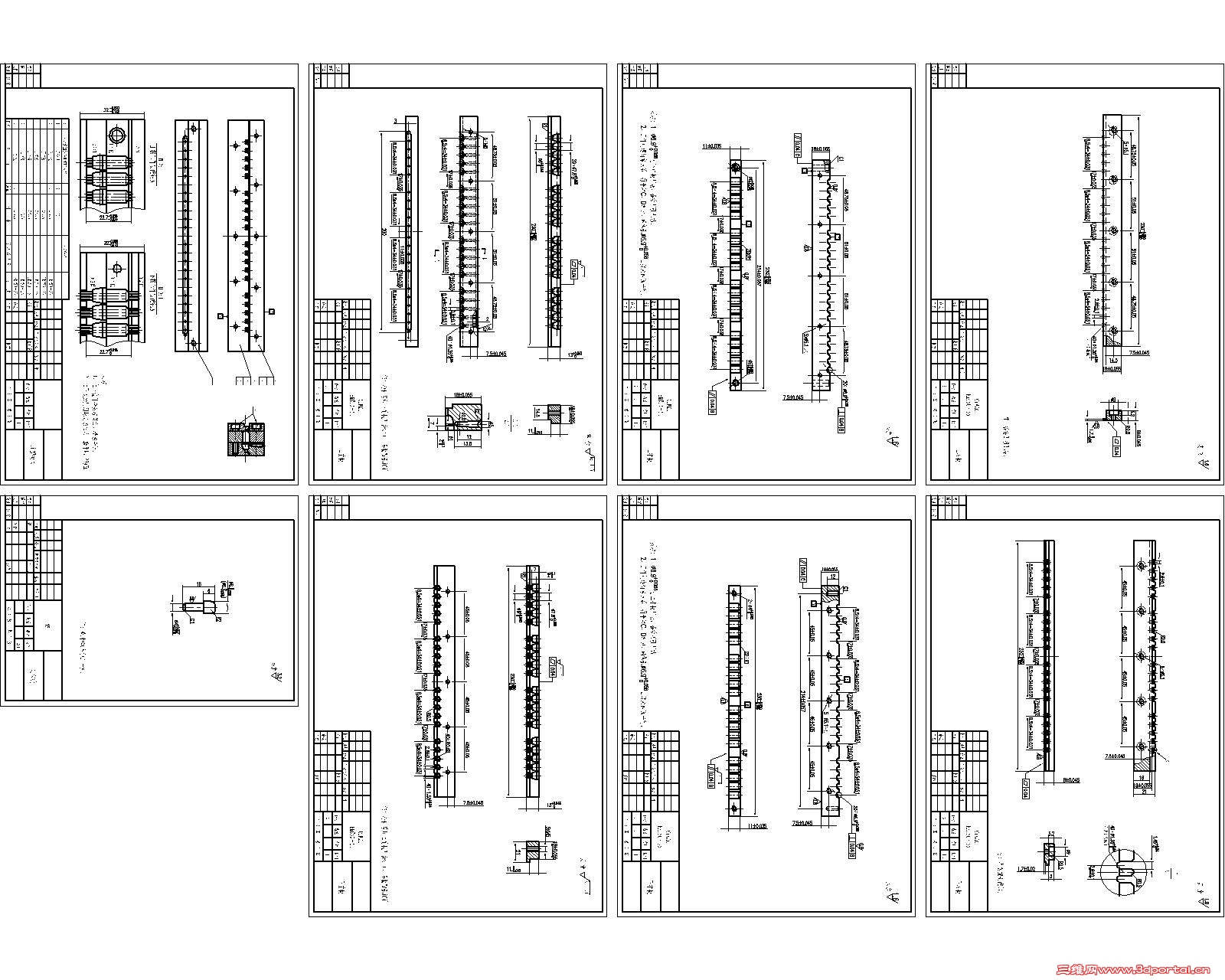

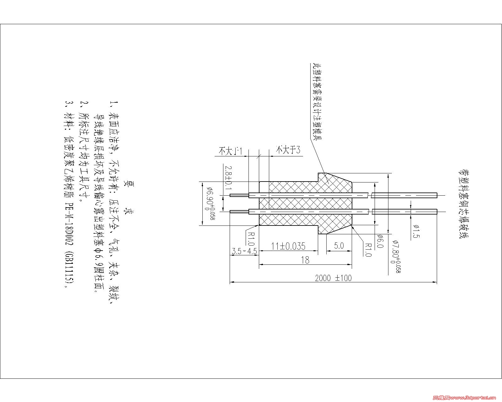

如何解决塑料塞脚线注塑过程中产生偏心?即注塑时脚线露出塑料塞6.9圆柱外表面,请问有什么解决方法没有?如有,可将塑料塞注塑模具简图可发至本人邮箱:40202094@qq.com ) i: G0 f  o3 B' R7 g
要求一次注塑10个或20个,注塑机型号:KM系列立式注射成型机KM120-200
! d. Z) {+ z  b' P, M+ q( W现有设计图纸见下图(有图片和CAD图)。
9 x' L6 y( x* H, L! j9 D$ J
如果大家可提供加工设计的图纸,可以直接向您采购现有模具。
7 T. F4 b7 ?) f2 c7 D$ q可加我QQ:40202094详聊,不胜感激。

发表于 2011-9-16 15:10:20 | 显示全部楼层 来自: 中国广东广州
应该是铜线没拉紧引起。
0 n" L) ^2 v. M& c& z- h' e两头用卷筒拉紧。,,,
 楼主| 发表于 2011-9-17 12:04:34 | 显示全部楼层 来自: 中国湖南岳阳
这两根线是靠人手工装进去的,我猜想是由于注塑冲击力将线冲向一侧。 3# 开亮
发表于 2011-9-17 17:28:24 | 显示全部楼层 来自: 中国广东广州
改进进胶,定好料的流动方向。
