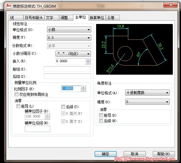

我在用偏移命令时,输入的值不等于实际的值,例如偏移2mm,实际在标注时是偏移了4mm。
3 f7 G) c4 W4 k- x& A& K# ]在使用倒圆命令时也是这样。不知道大家遇到过这样的事情吗?0 y: Z3 E) Q1 e  v
如何解决该问题?请大家帮忙,非常感谢!

那是你标注样式.线性比例不一样...
发表于 2011-9-10 02:02:46 | 显示全部楼层 来自: 中国江苏南京
按照你的说法:你查看标注样式里的标注单位比例因子是否为“1”,如不为“1”应将其修改为“1”,这样就可以解决问题了
2 X3 J. ]1 A/ d2 W4 j' I' K4 `' v8 S5 l 无标题.jpg
