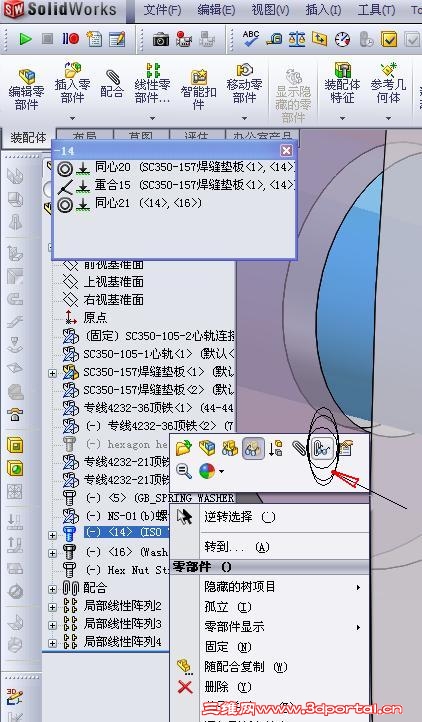

[求助] 请教:如何在装配体中快速查找限制零件移动的配合?
发表于 2011-9-8 20:54:15 | 显示全部楼层 |阅读模式 来自: 中国上海
当拿到别人的装配件,经常要更改某个零件的配合关系,而发现这个零件的位置都完全定义了。。。这时就头痛了,特别是对于某些重要零件,经常被许多其他零件配合导致其配合树冗长,很难快速分辨出哪个配合关系才是限制其移动的配合。

; {  @& c; I: P. c目前我的方法还是只有一个个看。。。。
3 E. K+ @( Z$ e9 t. @3 N( X1 J+ V6 P7 |0 }: }% i
这里的各位大师有否更快捷的方法?

需查看的零件点右键,选择查看配合
