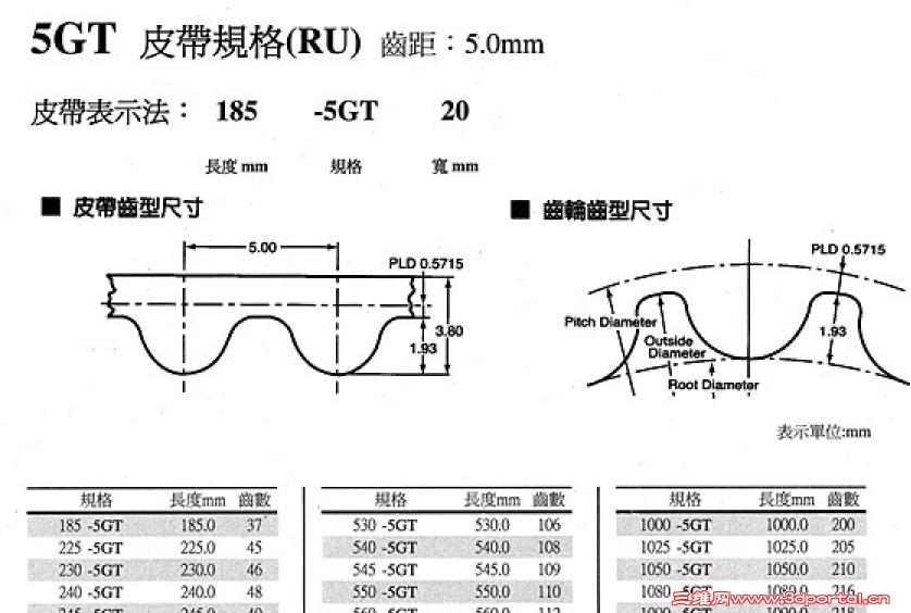

同步带轮GT(2M 3M 5M 8M)系列齿形一直都没有找到标准,在做滚刀时也只能按一些类似的加工产品来测绘。这样的刀具加工出的同步带轮如果按标准检验一定不合格。所以希望有类似标准的朋友分享上传!谢谢!

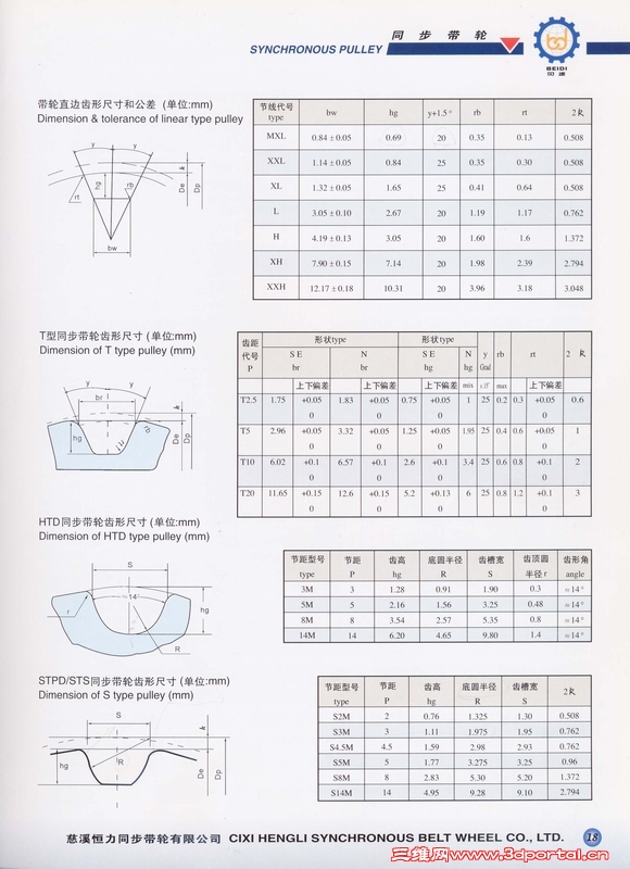

36.jpg / a: Y. E& O# N+ l' f
看看这个,不知有没有帮助?

感谢您的指点!类似齿形我都有,只是要找GT系列。这是目前盖茨的专利产品,但我们国内有些厂家也在做,它与HTD有点像,只不过GT没有14度的切线,而是过渡圆弧。希望能找到类似的齿形,期盼!! 2# jzjcc
发表于 2011-9-8 21:03:02 | 显示全部楼层 来自: 中国广东东莞
给你个5GT的参考哈,4 M. F+ c6 W- L4 k6 H  ~
你是业内人士这些资料应该不缺乏吧。

5M,8M等齿形机械设计手册上有。

你查一下gates的标准就。' h: Q( s) O+ Z, Z3 C7 [/ W9 I0 a
其实各厂家在齿形轮廓上是有区别的。

4# slang868 谢谢你的帮助!关于你所说的8GT与8YU皮带是完全可以通用,因为它们齿形是完全相同。都是盖茨公司的标准,只不过具体的标准齿形不清楚。
发表于 2011-9-21 10:59:45 | 显示全部楼层 来自: 中国江苏扬州
HTD最早就是盖茨的专利,GT是盖茨的专用型号,5GT,8YU我们公司数控产品用过。
