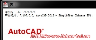

[分享] AutoCAD 2012 Update 1(SP1)终于来了
发表于 2011-9-7 18:40:59 | 显示全部楼层 |阅读模式 来自: 中国江苏镇江
大家可到官网去下载了!
% [# B2 c$ j9 e! B: I" d3 Qhttp://usa.autodesk.com/adsk/servlet/ps/dl/item?siteID=123112&id=17692441&linkID=9240618
) {3 R& N. Q. j: {8 y* G) h' m' ]9 y# G4 ~& S$ q% I
这次不需重新注册,直接用了。
