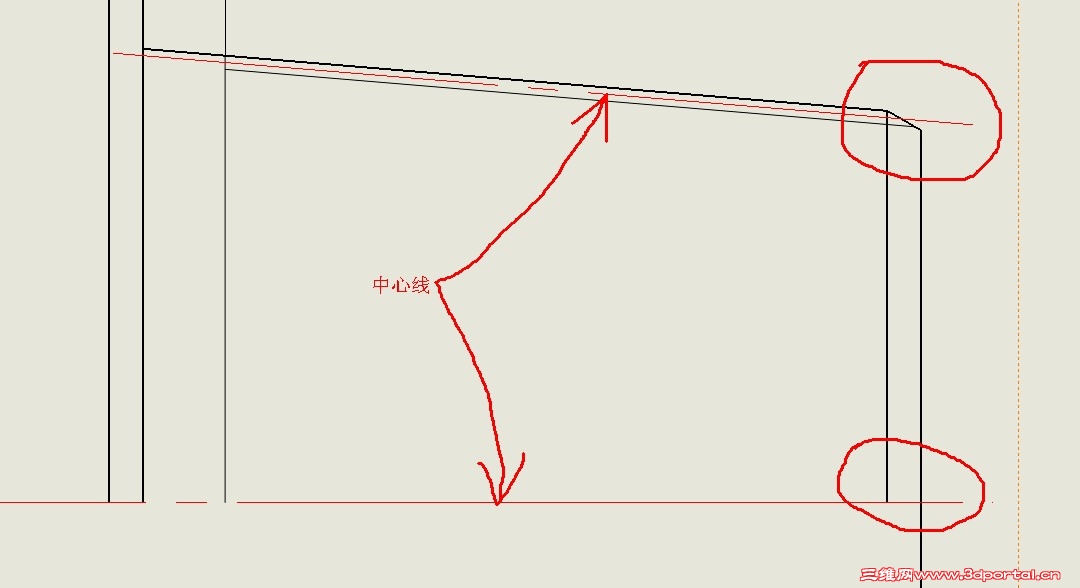

9 D8 O9 R6 t3 h! h1 o6 H! t# V* L; K如图  这是一个螺纹简化图
' }5 e( A2 X/ H% o下面是回转轴的中心线  上面是外螺纹中径线
  r' ]6 `* v* y3 f, F* w. b3 H  x我想让外螺纹中径线超出实线的延长部分变短一点$ d; o5 B) |% ?" h/ N8 P

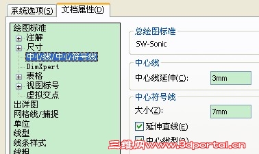

但是现在可以看到中径线和回转轴中心线超出实线的延长部分一样
+ t. }6 Y" }3 V  @都是文档属性里设置的3mm! o+ j% ^& Y! A
+ Q6 X) t% s( ~( W4 C; R5 `
4 ]* Y. [9 o6 @3 G
: h& j: g1 i. j0 B
8 |. w  Y  y* o# i& f: A
$ s0 D! l5 t/ C. q! ]. g
: N; Z8 l5 x) G9 e4 Z0 Y* v& \: D7 O  Y  K- K; n
我希望的变短不是直接拖动中心线手动变短而是希望能输入一个值1 p( V6 B, l$ c# R$ H3 D5 D
比如回转轴中心线延伸部分是3mm
0 P( S' |! U+ o& L! F5 s" d  |7 Q其余中心线延伸部分1mm, Q& l8 v9 g3 u# c0 P
请教如何实现?

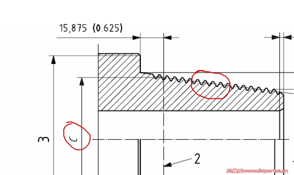

, H$ l% C! q6 Y6 J& T/ X  Z/ m您所指的螺纹大多数是直扣(M Tr G) 没有锥度 当然也有没有必要有中径的存在. _- Y# Q# Q: D' t; h, N& ^, h# l
但我所指的是带锥度的螺纹 比如我们石油行业的钻杆接头螺纹 还有您所说的NPT扣0 g6 i5 y* p& N9 G! g; d$ I! K
: F6 w) R6 e% Z+ X
# g* @; J7 s% V6 Z! y/ K7 u; G' s) \9 g1 U0 s+ r; b9 m
% |4 u) B/ W  }这是取自API7-2标准对扣型的描述 为什么必须在图纸上指明中径呢
2 Y# P) X& I, h* f" W" R从这张图里可以看出 中径决定了C值 也就是基面中径的大小
3 G  A. N  e* h; D& N" L& k而基面中径决定了钻杆接头螺纹最重要的属性——最易断裂点的位置: |" z( X$ I9 O" h) n% q
所以 如果不标出螺纹中径 也就无法确定C值的大小
* M( G! V8 j3 b9 i- C2 P, i至于您所提到的NPT扣 我记得在国标【密封管螺纹】里也有相应的C值的规定
1 z( g% N4 t( f3 |( U
( r5 d2 A2 I0 \. a# o# q' {  m# |此外 我觉得图纸不光是给车间师傅看6 C- `( X5 E( G3 U7 k) T# x0 U- n
也有可能会给其他工程师作参考6 w+ h3 Q: D: T# i0 A
甚至给CAE工作者做强度分析
! e' o3 _, f+ S# k这样说来基面中径的存在就很有必要了
- ~1 P: ]+ [* z! W9 j1 s' Z也就有必要将螺纹中径标注出来。。: P2 S9 A6 n* @
  g$ c0 |% @% ~3 e8 Z' ]
可能行业不同 您无法理解这种画法# Y6 W* X+ h# F
以上是我的见解。。& L7 X- R* b* y4 D* C9 i; R( U5 H' _5 F. P) w
再次感谢您的回复。。" r1 v5 l/ ~: E

中心线的长度是根据两条边线或圆的直径计算得出的。有时候两条边线不一样长的时候,就会计算出一个中间值,什么规律,我也没细心摸清

楼主的问题,是否可以通过自己在工程图上手绘草图线段,添加约束,然后标注草图,间接实现?不知道可行否。
