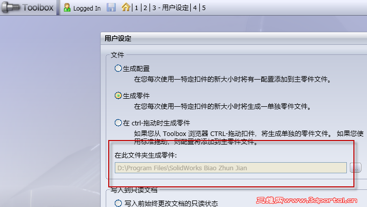

已经打包了,打开装配时,不用本文件夹的标准件,却是指用这里的零件(如图)& i! [. _6 Q1 }5 V' _/ k7 C, X8 m; \
SolidWorks Explorer 2011显示也是用的本文件夹的标准件,谁知在哪了设置- \  i( p$ N5 ]. W

 楼主| 发表于 2011-9-7 14:09:42 | 显示全部楼层 来自: 中国江苏泰州
如果将图片所示的文件夹里的标准件全部删除,打开装配时,软件还自动在此文件夹产生标准件

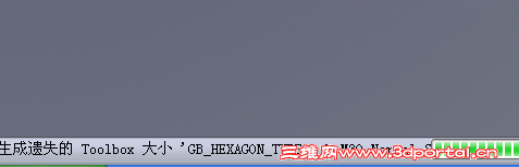

 楼主| 发表于 2011-9-7 14:18:06 | 显示全部楼层 来自: 中国江苏泰州
如果先打开自己文件夹的标准件,再打开装配,就正常。保存后关闭全部零件再打开装配时,提示栏显示如图信息,又不使用自己文件夹的标准件  B. h* G6 e4 U0 g% Q+ b' s

 楼主| 发表于 2011-9-7 14:41:24 | 显示全部楼层 来自: 中国江苏泰州
实际上我遇到的问题就是:如何关闭toolbox 自动生成遗失的标准件
发表于 2011-9-7 23:27:32 | 显示全部楼层 来自: 日本
你的问题,你的标准件的主体还是在默认的ToolBOX里,那个文件里的名称还是原来的标准件名称的吧?
) ^5 t! w: G% U3 E  P6 N- o你看那个文件夹的标准件的属性还是只读属性的吧
6 U4 C  G: |# f* n/ t9 Q  \; w- _  n, k
! l& ?; e; R6 I% B& ~# ~虽然你打包了,但是,一般失去拿到别人的电脑里去,失去了路径,就会自动启动遗失的ToolBOX的标准件。
+ e3 w4 K# |. U3 Z* \. X7 a# `
2 h- u9 W% ]% q' D" K4 `7 B3 b- |0 }& A' K1 ?* k
你勾选第3项看看,先拖动一个到装配体里去,就会在你指定的文件夹里(装配体的路径)自动生成一个备份,把这里的标准件属性只读去掉,从这里替换装配里的那个标准件,就不会失去关联
