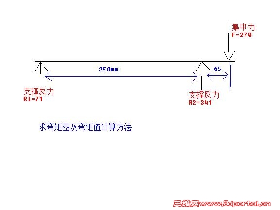

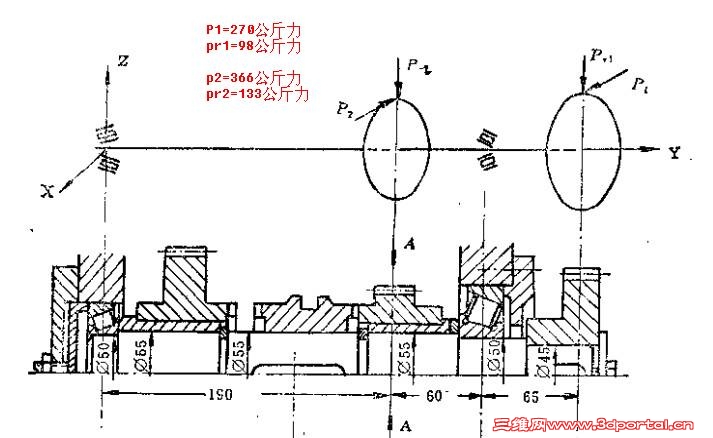

各位老师 好!
7 z& o& B# h; b: K3 f
' z3 U- ]! \* k. |; y已知两轴承支撑反力R1, R2分别为 71 , 341。 齿轮受的圆周力F=2700 N# H+ G  Q2 x  [+ @2 Z. ]
8 V& Y* D/ U$ i* h. @
其他尺寸请看图:# o: _: T1 n9 O2 S
' p$ z3 i; F/ @! o( M" r8 U( I求求各位老师 不吝赐教
: K) Z# G; C9 C6 a! \4 |) i# l6 X6 e) I1 P- `) ^, I
求弯矩图及弯矩的计算方法; a9 W1 A% |" W6 _  a* s
) L! W; P, ?. o0 u
(学生看了材料力学,还是计算不出来)1 V8 T" O" k" @
+ I! ~, ?; f: S! S请赐教..

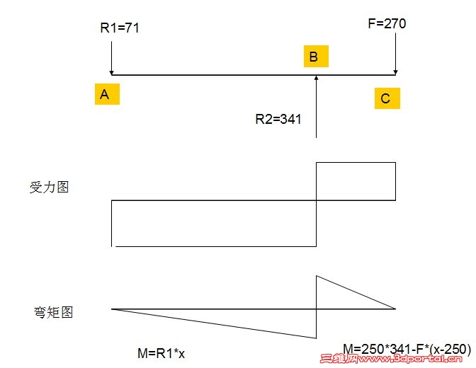

本帖最后由 tangcarlos3d 于 2011-9-7 18:18 编辑 - x8 z# `8 u! X3 @, {9 q
, O) G3 o! p( K8 Q5 l1 Z+ L0 I先说说你的图:第一你的R1的方向划反了,方向应该向下。第2因为有齿轮,所以受力图,弯矩图是空间的。而你没有告诉齿轮的齿数,模数。从而不能计算出最终的合成受力图和弯矩图。9 t" y  {# @7 L+ g% T3 c
其次这个图是最简单的受力图,连这就画不出是老师没教好还是你没学好?今后怎么工作?% G  @4 w7 b( j* w0 i- N
第三,用截面法很容易计算。仅就所附的一个平面弯矩图来说:在两支撑之间的弯矩计算公式是 M=P*x,所以在x=0的弯矩为0、在250mm处的左边弯矩=71x250(负值、在X轴的下方)。即在0~250段弯矩为Y轴负向三角形。% W/ X0 Y) C/ y8 q2 f5 c
3 b) [$ `) ]9 J# I+ ^) U! E$ c8 @( i在右支撑右边的弯矩计算公式是 M=250*341-(x-250)P, 在x=250的右边弯矩=270x65(正值,在X轴的上方)。在x=315段处 弯矩为0。在250~315段弯矩为以正向三角形。在x=250处弯矩的变化值是(250+65)X250,Y轴有负向正变化。

* E' d7 }- u0 q* y( R( V" R% O& p( D第一你的R1的方向划反了,方向应该向下
$ f8 x/ {% `1 g' V! r1 N! o
- l. f0 m2 Q6 \+ D) y. [(为什么方向向下啊?)3 q( v/ V# U. K7 B
. l9 {; V% S$ S+ V4 _% @' h齿轮圆周力 P1=270( K$ V6 _* L/ ^
      径向力 PR1=98
发表于 2011-9-7 07:17:11 | 显示全部楼层 来自: 中国广东东莞
一个平衡的力系的合力应该为0。你的合力不为0.所以错了。

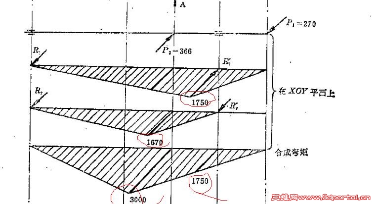

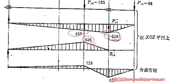

 楼主| 发表于 2011-9-7 13:15:22 | 显示全部楼层 来自: 中国四川资阳
你好 !
! G; ], H. z4 q( X7 ^% c6 Z5 c" D7 B$ {# {+ A( L
请看弯矩图
" J& h5 x, B( \5 z( h
% P3 N; `' _% U0 R' U老师 帮帮忙指点一下* u& e1 X+ s: x) X# g6 K7 _: F
& S/ J3 x( }7 ]1 o
图中 弯矩图中的值 的计算过程
  f/ ]0 t6 J! Q# S+ v8 J2 _! `4 }' y  E! K) j3 n* w% r' s) c
请指教& R6 Z8 \( v6 H' Z8 z" C
3 m  S( W. y# R- G. `谢谢!
发表于 2011-9-7 18:22:38 | 显示全部楼层 来自: 中国广东东莞
一下是弯矩图供参考。计算弯矩时先写力或弯矩出平衡方程,要考虑所有的外力和支反力。
