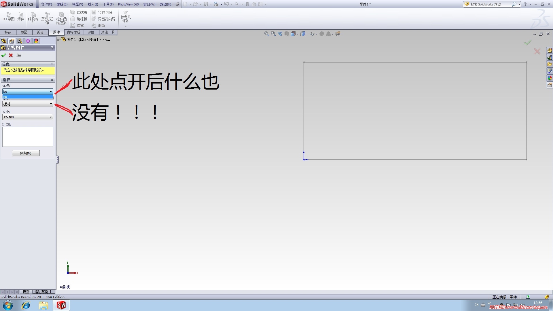

结构构件 点开后什么内容也没有?原来有的就是内容少点现在什么也没了!!!7 P/ I0 t/ w9 t3 L
SW2011  64位    SP4.0

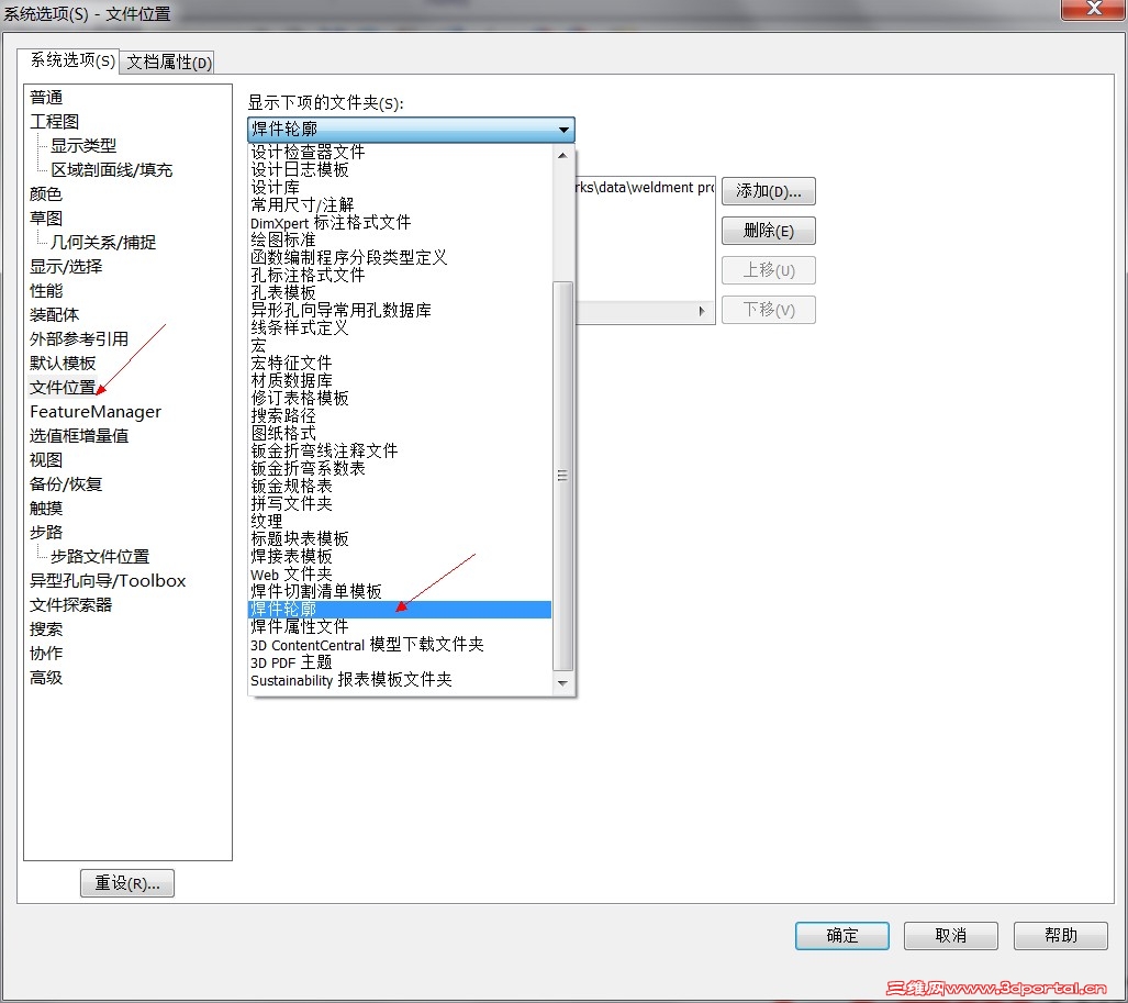

发表于 2011-9-5 17:38:31 | 显示全部楼层 来自: 中国广东广州
