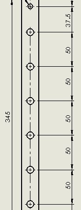

[求助] SolidWorks关于连续标注的问题!
发表于 2011-9-5 12:50:19 | 显示全部楼层 |阅读模式 来自: 中国福建厦门
SolidWorks工程图如何实现连续标注,不知道怎么显示图片就添加了个附件。。。如何是尺寸链实现的又如何用!" c& ^, O, z/ v" u. @% H* N; [+ s
1 D6 O( ~& g. w! m+ O  ]7 F, y菜鸟问题请帮忙解决下。。谢谢!
发表于 2011-9-5 13:42:15 | 显示全部楼层 来自: 中国广东深圳
象你这么简单的标注你可以用自动标注尺寸(DimXpertManger)就可以了,在出工和图时钩选上添加设计尺寸即可
 楼主| 发表于 2011-9-5 16:23:37 | 显示全部楼层 来自: 中国福建厦门
谢谢!又学了一招!
