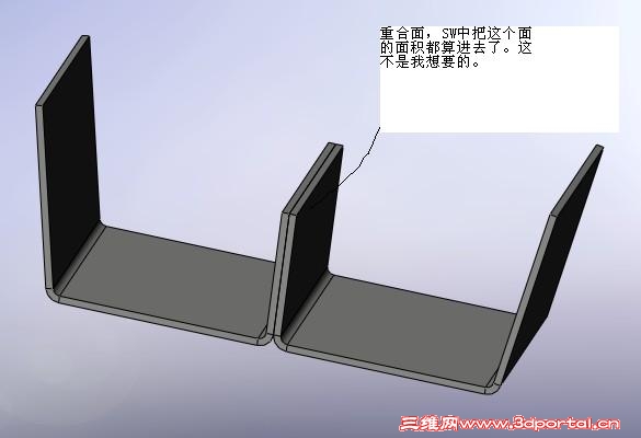

 楼主| 发表于 2011-9-5 21:08:12 | 显示全部楼层 来自: 中国广东深圳
QQ截图未命名.jpg 如图片所示,装配体有两个贴合的面,在质量特性里的表面积包含了所有面的面积。我要算油漆的面积,所以重合面的面积不能算进去。
发表于 2011-9-6 09:02:09 | 显示全部楼层 来自: 中国湖南株洲
很简单,当你的装配体很大,零件很多的时候,你可以先把所有表面积用质量测量工具测出来,再把重合的地方的面积用测量算出来,相减就可以了

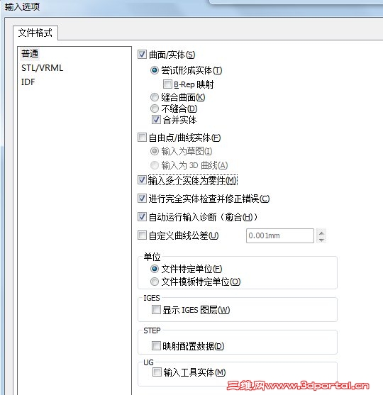

发表于 2011-9-7 18:56:04 | 显示全部楼层 来自: 中国广东东莞
我试过,在打开对话框里有选项,选项如下图,但输入后任然是装配体不是单个零件,这与PROE不一样。要不就多走一步:在PROE里打开stp文件生成单个零件计算表面积。或由PROE生成单个零件再转成stp 文件用solidworks打开计算。
 楼主| 发表于 2011-9-7 21:11:39 | 显示全部楼层 来自: 中国广东惠州
12# tangcarlos3d ) n4 c6 W' h! F. g, q
是啊,PROE是可以将装配体输入为单一零件,把重合面去掉的,但SW则做不了。这样就要麻烦些了。
