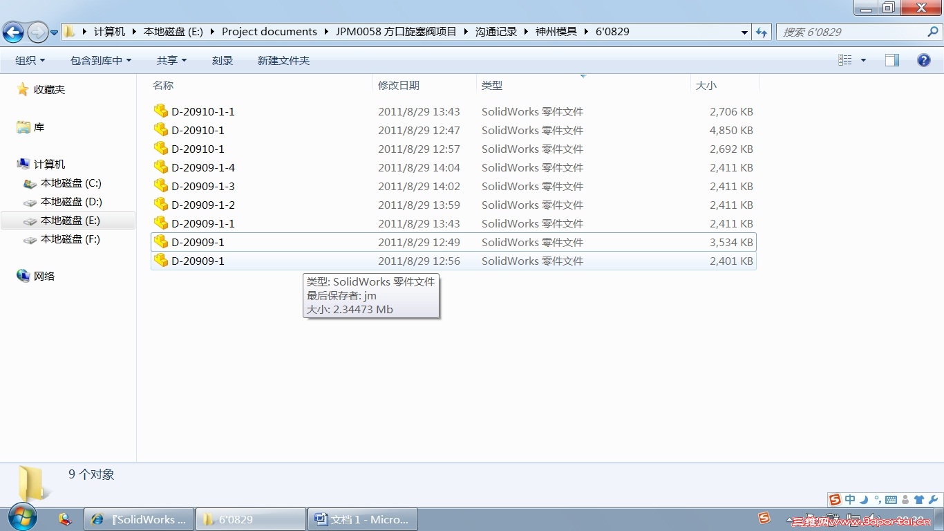

我使用SW2011 每次打开一文件,等到关闭此文件后就会在同一目录下多生成一个同样的文件。见插图。不知如何去掉这个功能,请各位帮助。

1# kinbor [/b你打开的不是sw格式的文档吧,那肯定会有的,2012就可以根据你的需要是否生产这些文件了...
发表于 2011-9-4 23:02:38 | 显示全部楼层 来自: 中国广东东莞
是不是你将系统选项下的备份/恢复中的-备份-每个文档的备份数前选中了。去掉试试看。
发表于 2011-9-5 07:30:40 | 显示全部楼层 来自: 中国浙江台州
