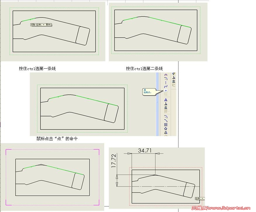

solidworks工程图如何作虚拟交线,能行吗
发表于 2011-9-5 12:57:45 | 显示全部楼层 来自: 中国福建厦门
你的意思是虚线的交点吗?如果是的话可以CTRL+虚线,在点草图工具里面的“点”,就会在这两线交叉处生成一交点!
发表于 2011-9-5 13:38:26 | 显示全部楼层 来自: 中国广东深圳
我一般也是用添加点,然后加共线约束条件

发表于 2011-9-10 00:39:50 | 显示全部楼层 来自: 中国江苏苏州
选择两条线,再选点,就有了
发表于 2011-9-10 11:32:23 | 显示全部楼层 来自: 中国重庆
楼上的这个是正解。加约束太麻烦
