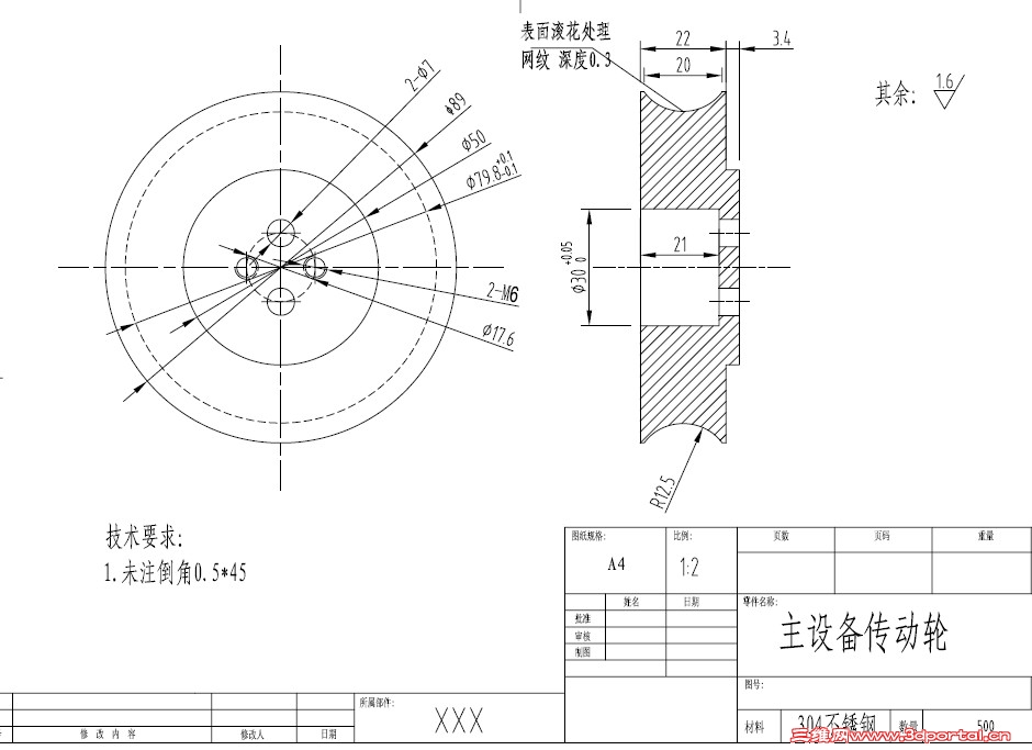

请各位专家帮助解决这种传动轮R12.5的弧面如何滚花加工?

需要做一套圆弧形滚花轮。

能不能考虑一下一定要这样设计,手好拿吗?滚花能起到作用吗?
