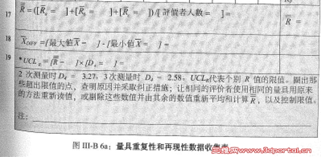

现在学习MSA手册第四版,有几点不明白,请高人指教:* O! c1 Z0 ]! M8 @
1、对P105《量具重复性和再现性数据收集表》:6 n6 \9 Q+ X2 b/ B5 p' u+ x$ f
D4的值如何获取?LCLR如何计算?
: K" w5 r( o$ u0 k0 `2、如果要做Xbar-R图,UCLx-bar和LCLx-bar如何计算?A2如何获取? 1.jpg

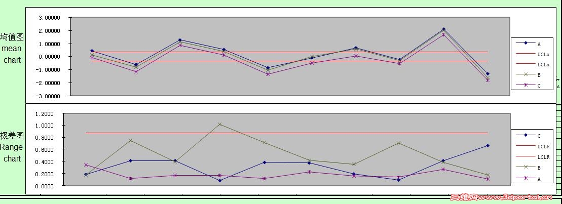

还有,如何判断X-bar图和R图?5 t! f# i" ^/ T& O+ T8 V6 r
我对手册中的说法不是很理解,请高人指教!

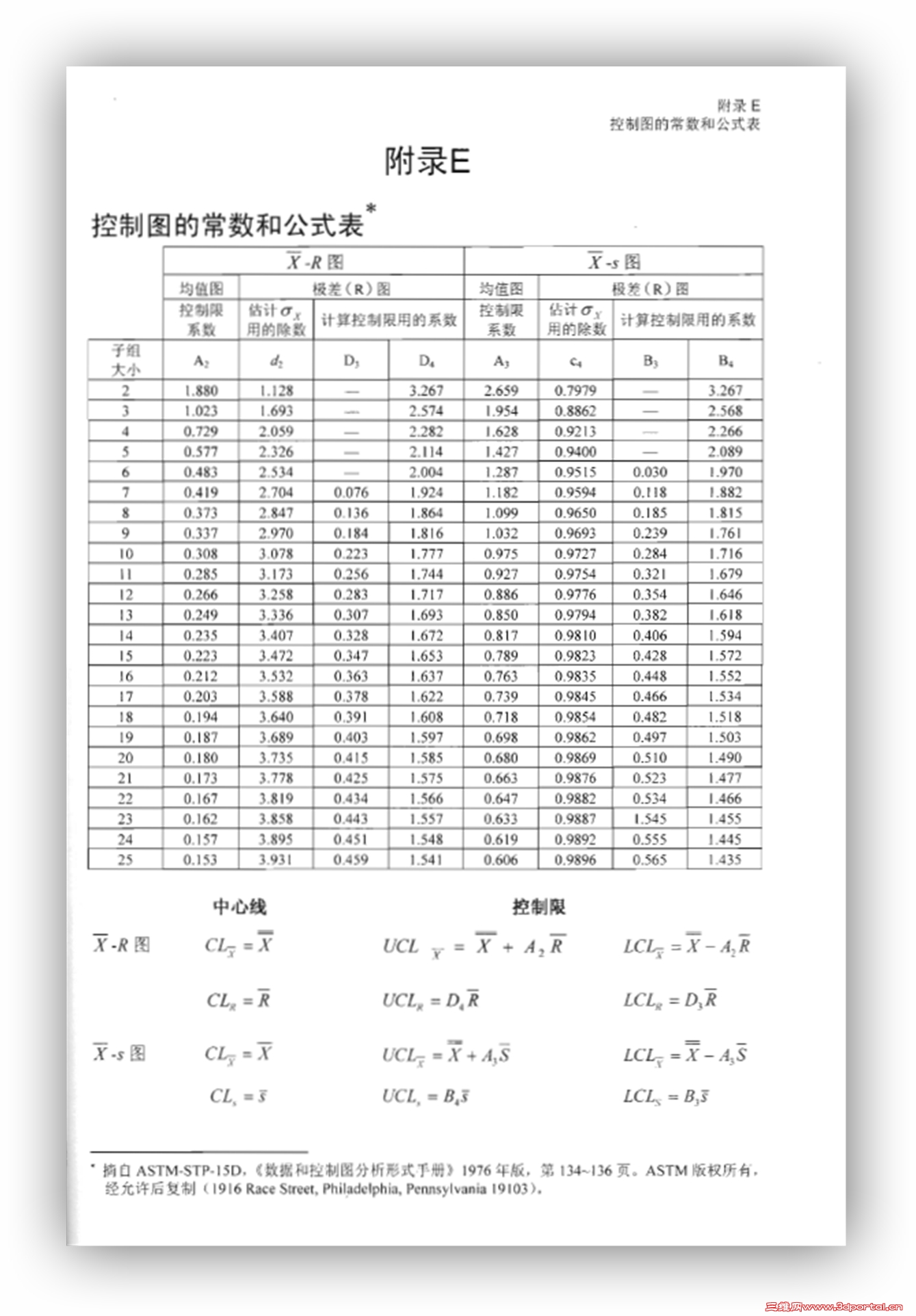

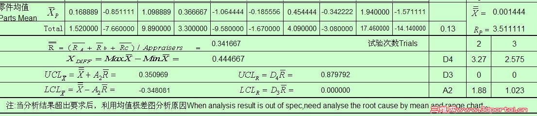

1. D4是一个常数,取值可参照附件。LCLR=D3*Rbar
7 c4 H, `( A# }+ y2. UCLX-BAR=Abarbar+A2*Rbar           LCLx-bar=Abarbar-A2*Rbar   A2也是常数,取值可参照附件。
0 O: N& ~$ r7 {, N! O4 g$ I3.对于判断X-bar图和R图,你能参照附件“判异规则”

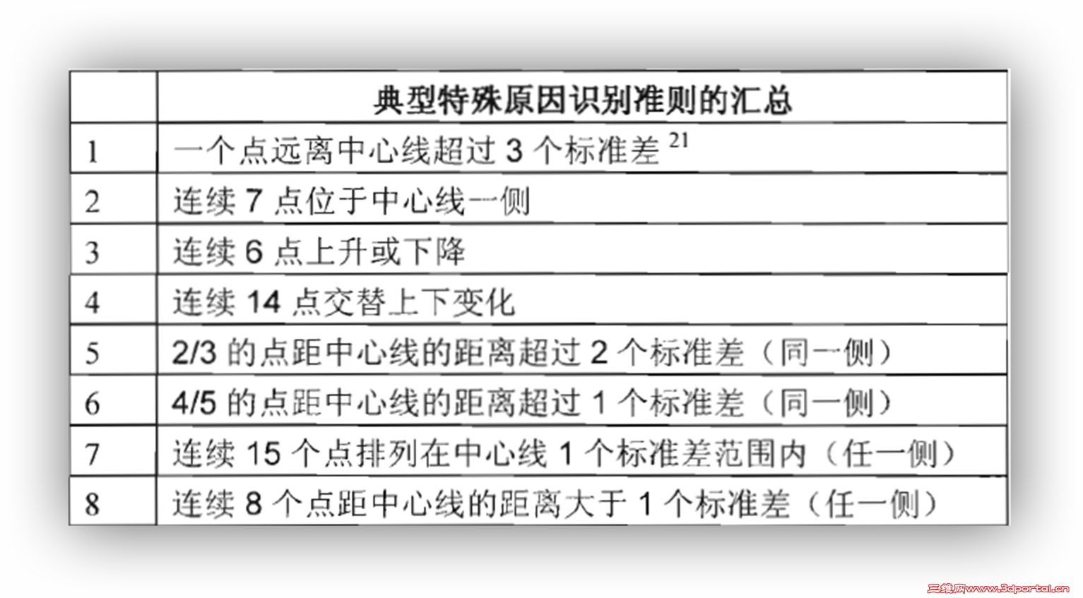

3# Y305799518
6 T, J/ I1 O, W  T谢谢楼上的答复,不过MSA的判异准则与SPC的八大判异准则好像不一样,不知为何
发表于 2011-9-13 10:42:43 | 显示全部楼层 来自: 中国上海
SPC判定准则是为了监控制程  P: U- R3 G: u" M  J
MSA判定准则是为了确认测量系统的分辨能力
参与人数 1三维币 +1 收起 理由
svw0936 + 1 技术讨论
发表于 2011-9-14 16:34:33 | 显示全部楼层 来自: 中国江苏南通
同意5楼的观点.不同的概念
参与人数 1三维币 +1 收起 理由
Y305799518 + 1 技术讨论
