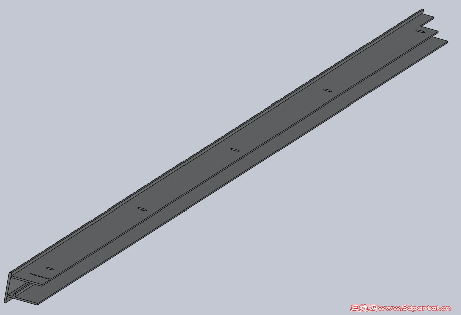

搞了一个麻烦的产品,不知道哪位有这个经验?
3 y, b9 P) I/ S8 r  a+ e
( h9 G6 }' \! D: n! O材料为铝合金挤出型材!
9 T) O1 |4 F! y& L' `3 E. Q) i0 i冲床160T最大,材料长1778.5mm
! V7 E/ w& C! L' n) b' _
7 `1 n" q- g0 ?9 c( @& u就冲面上的4孔1槽1缺: i) M$ {7 }7 h. n* d

分开来冲压可以啦,冲五次加相应定位可以啦

通用的方法是,一套裁角模,一套单冲孔模(辅助定位),一套冲槽模,冲床看样子16T~40T都可以。这种件没必要在大床子上做。

我建议搞一套冲缺模加一套冲孔加切槽。冲床估计40T没有问题。

这么简单的产品,可以用一套模一次冲压;也可以分开用单冲模来冲。
