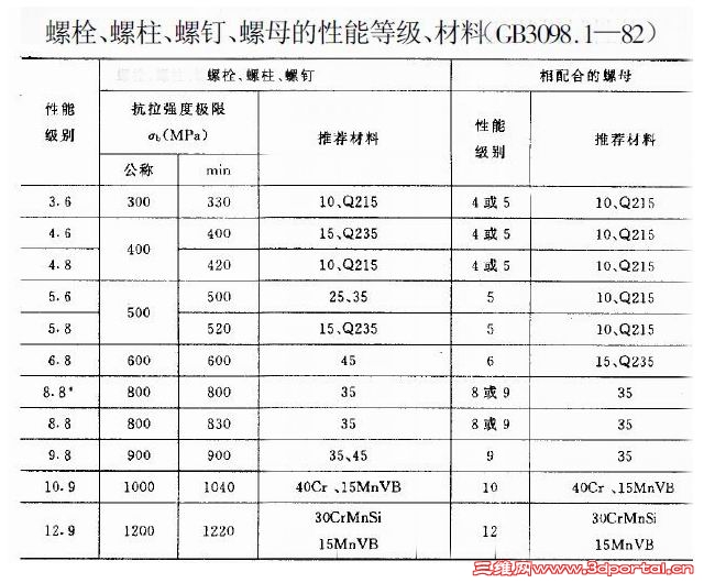

大家好!想问一下标准件的材质的选取的问题(除了螺栓螺母外因为螺栓螺母都是按照他的性能等级划分的)???是不是也按性能等级划分啊???请大家多多发言

螺栓螺母仅需按标准性能等级选用就行了。至于材质的选取,取决于制造商的热处理的水平。水平高可以选取低成本材质,水平低只好使用高成本好材质。没办法,技不如人!

除螺栓、螺母外的其他标准件,其实也有材质要求,不同使用要求材料也不同。- a" F" W: T, W" J$ _1 d
如销的材料有:Y12Y、15、35、45、30cCrMnSiA、1Cr13、2Cr13等。

给大家提个问题,用10钢渗碳做的螺栓螺母(小于16毫米,牙距小于2毫米)的,大家敢当8级或8.8级以上来用吗?% F5 }- @6 [& ?+ _  I

螺栓、螺钉、螺母使用材料参考下表,其它标准件如销、键一般用45钢制作;平垫根据预紧力大小确定其强度,一般用Q235即可;弹垫用弹簧钢。

标准件的材质基本没有特殊的定义,达到互换性标准要求的性能就可以了;

% e  y7 e# ?! W  v1 b% e4 |( s材质的选取应按标准件所采用的标准及其规定的性能等级要求即可。
