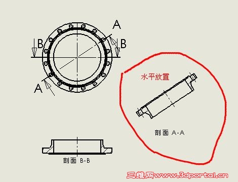

画法兰有个习惯画法,主视图螺栓孔需跨中均布.
9 x- J0 e, g: R& b" k剖切视图需要对法兰的螺栓孔进行剖切.如A-A
: T% M, |1 [2 T, \4 G" ?  C, u/ `$ c图A-A的放置位置,不符合业内画图习惯.放置位置应如B-B所示., L* l' Z  |' K6 d9 Z. b0 `
也就是A-A应该是水平放置.9 Z6 a4 R: d% g5 t
请问各位高手,如何解决.谢谢

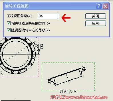

1# ning84 QQ截图20110831211802.jpg 这个功能试试。。。

1# ning84 1935841这个功能试试。。。6 w! O$ K* W& z0 f, Y
bensoon 发表于 2011-8-31 21:17 http://www.3dportal.cn/discuz/images/common/back.gif
1 f/ O  q0 c4 ]8 l! [# K' y  D
" o/ I) ?/ E; \# N; ]3 X数字调节特别麻烦,是否还有更好的方法?8 \- M: J% c. |. x' ~6 r0 C" t, q

发表于 2011-9-1 09:03:00 | 显示全部楼层 来自: 中国广东深圳
以前有人说有个对齐功能,但我试了多次不地窍门,只能象楼上的旋转了

3# ning84
3 P( w: E# Y8 }这个方法比较方便啊 应该不算麻烦吧 我也这么做的

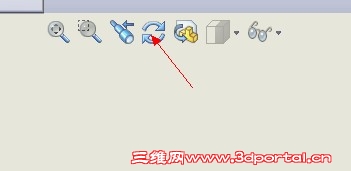

发表于 2011-9-5 11:14:07 | 显示全部楼层 来自: 中国江苏苏州
你现画好剖面线的路径,然后选取路径,这个过程很重要,最后选取的路径线一定要是水平或者竖直的,怎样保证你的剖面图是水平或竖直对齐的,试看看
