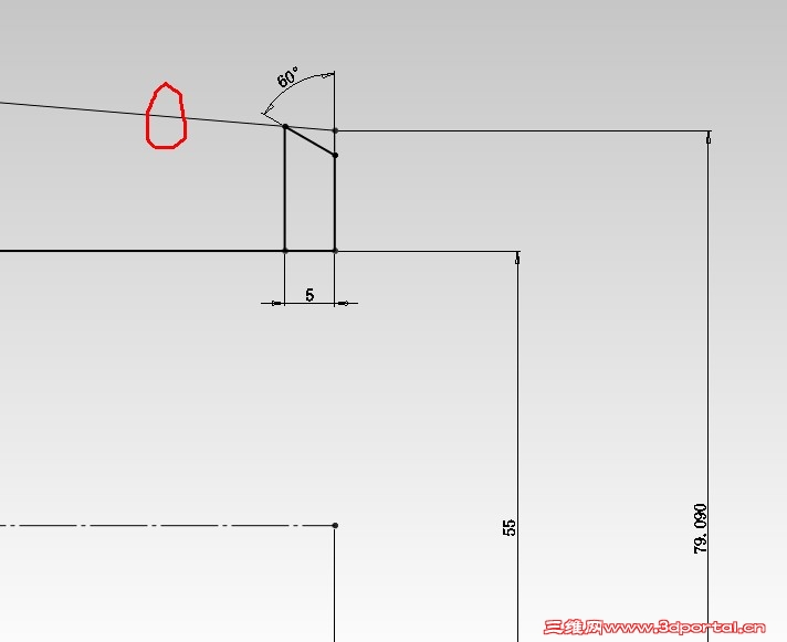

& d& g$ t, h- s如图  实线已全部完全约束  但是为何有一条实线明显比其他实线细很多?
# f! a8 N- `- x) B/ [这跟实线的约束有关还是尺寸有关呢?
: S* f$ k' z  G1 V# L. q  N! Z+ ], X求指教!

发表于 2011-9-1 19:51:22 | 显示全部楼层 来自: 中国河南濮阳
这是因为草图中存在多个封闭区域。

发表于 2011-9-1 20:23:25 | 显示全部楼层 来自: 中国山东日照
这是因为草图中存在多个封闭区域。+ A" C& s; `; M8 `! D, {! O5 Y2 v
founder21 发表于 2011-9-1 19:51 http://www.3dportal.cn/discuz/images/common/back.gif
这位童鞋说的是正解
 楼主| 发表于 2011-9-6 09:41:11 | 显示全部楼层 来自: 中国四川德阳
4# founder21 . V+ g, [* _) j# j; a8 v+ J: M
/ L' e' l- u7 m! ?# s7 Z7 [( L谢谢你 就是这个原因!
