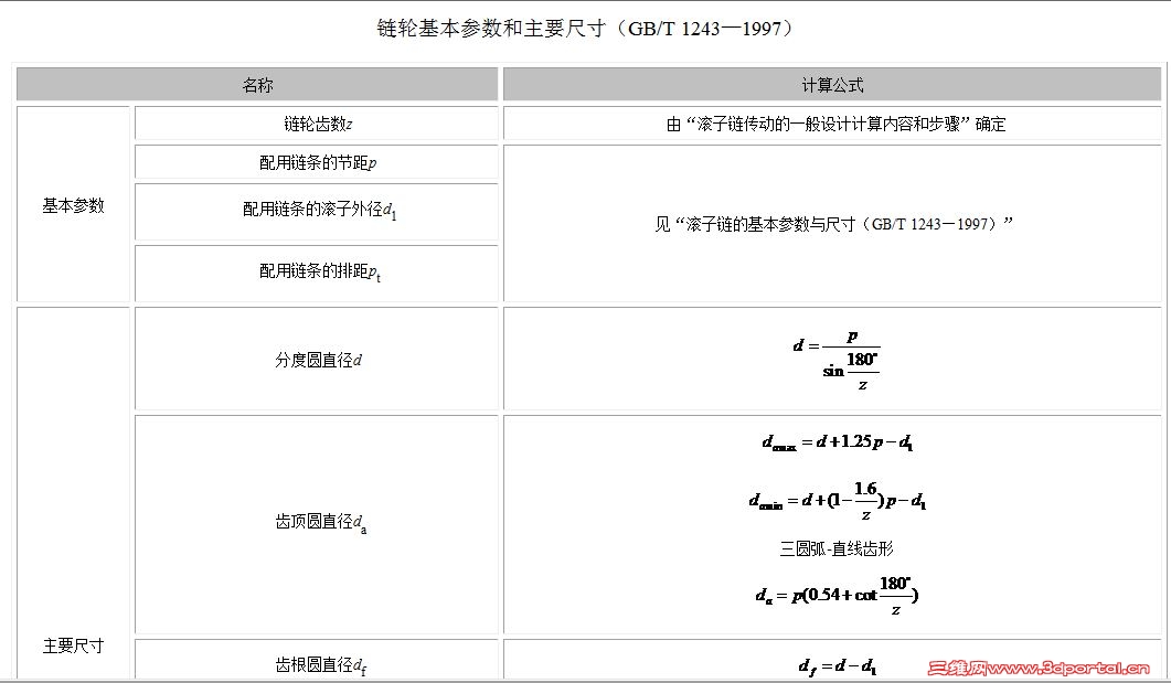

[已解决] 求高手帮忙画此图
发表于 2011-8-30 18:13:45 | 显示全部楼层 |阅读模式 来自: 中国江苏无锡
本帖最后由 0000aaaa 于 2011-8-31 09:44 编辑 5 T: x" B% N( g8 }! D% |6 p; U9 H
+ ]" X- o3 J8 j: F  `外经393.73 H1 X! r+ h- L# ^! @. T" w7 c
节距P80
3 P0 T7 A  j  n! P  @! I& q滚子直经D1  36
$ c& _7 Y) ]: V9 P  l$ q量柱直经DR 36
# }! W" @  y% o$ I0 e0 b节圆直经359.52" f. t: A6 z$ x2 S2 K
齿数Z  14
. e; w" x4 J) S/ y& Y. M; T齿形  3R  GB124-857 L: l  I" Z0 W% F, P
( N- `# j- @6 i3 X, m6 o$ W8 f求画法,小弟先谢谢了

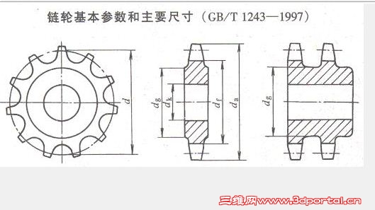

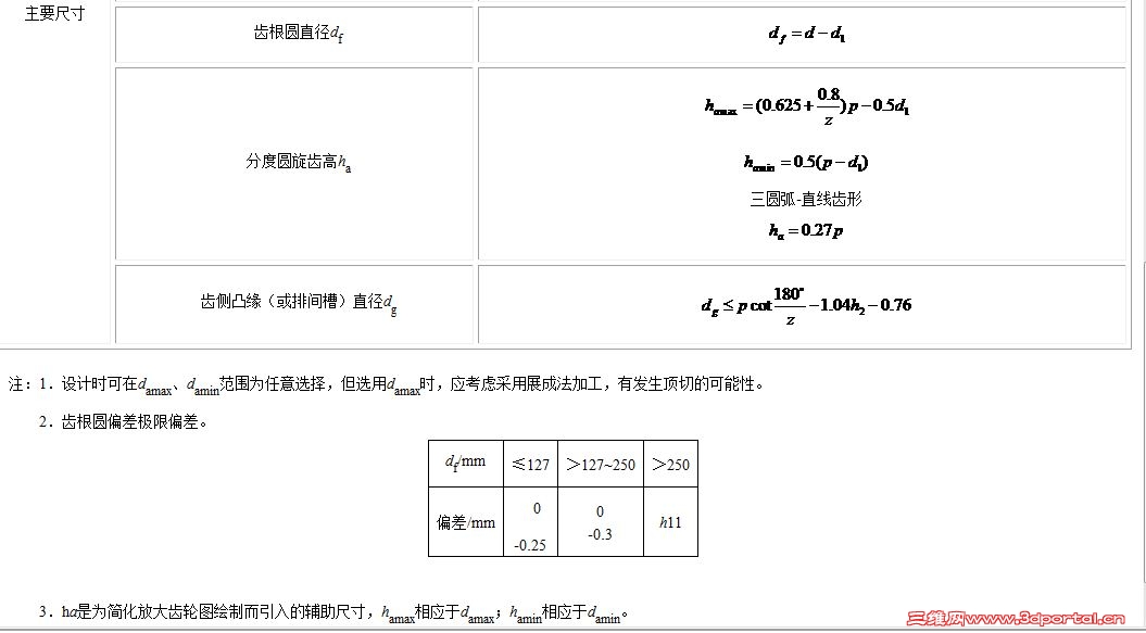

发表于 2011-9-1 13:44:25 | 显示全部楼层 来自: 中国浙江温州
这个不是很简单的啊,为什么要求解呢!?
发表于 2011-9-1 14:12:34 | 显示全部楼层 来自: 中国山东济南
这是一个滚子套筒链轮,不过你的节距80、齿数都不是标准的,所以你得查询机械设计手册,根据上面提供的参数画出来。
beyond2009 + 5 应助
发表于 2011-9-1 20:41:14 | 显示全部楼层 来自: 中国山东青岛
滚子链不难画啊!关键是滚子的直径要吻合,节圆直径要准确
+ `' s$ h: q2 X链轮都是有国家标准的
