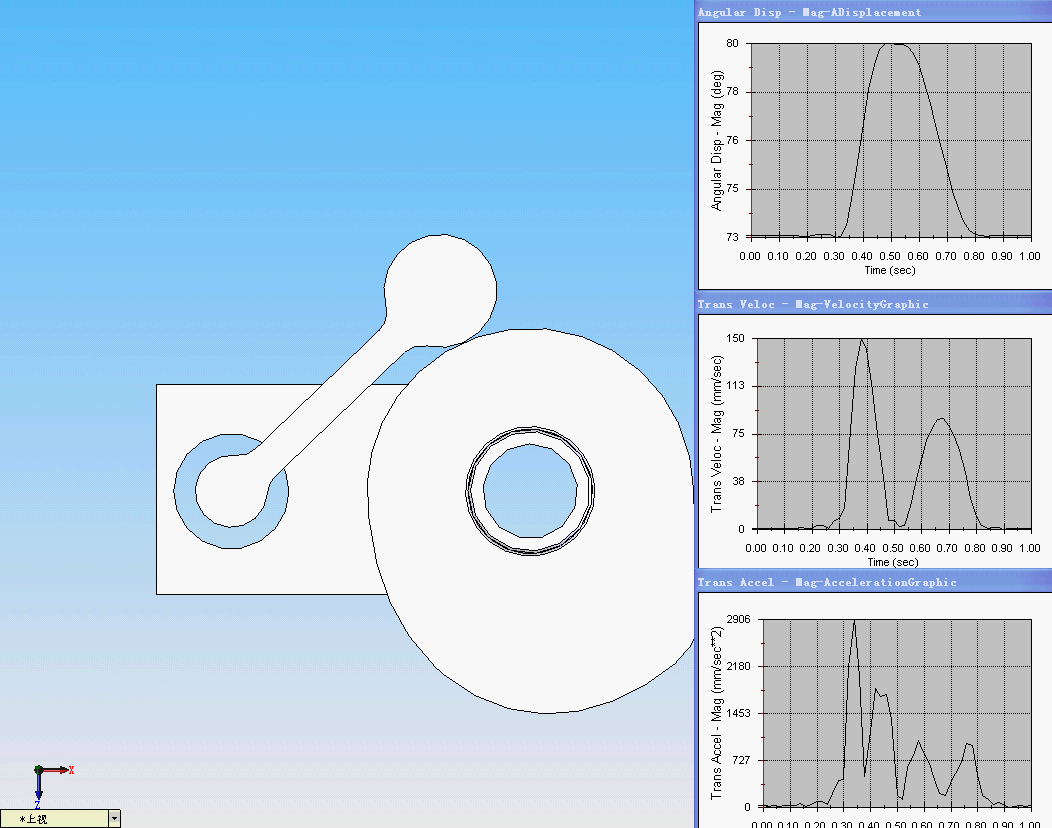

现做了个凸轮,不知如何插入动画,尝试中......
: ^" G7 k& d0 c如何直接插入动画片,要先制成脚本吗?

如果只是做这个动画,那用模拟中的旋转马达就可以做到了!很方便的!

将凸轮和连杆加上旋转马达后就行啦!

还要定义凸轮的接触..

还要定义凸轮的接触..  能告诉我怎么定吗

这个有点错误   杆和凸轮接触  结构不合理

看不出那不合理嘛,

到一定角度是杆和凸轮重合

是用3d碰撞做得吗?

应该定义接触的  你那是按碰撞作的吗?
