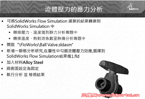

[讨论] 流体压力的应力分析
发表于 2011-8-29 15:18:35 | 显示全部楼层 |阅读模式 来自: 中国上海
谁会这类问题,有没有指导下该怎么做,论坛上有吗
发表于 2011-11-24 08:19:15 | 显示全部楼层 来自: 中国上海
期待有人回答这个问题?不过壳体承压要考虑腐蚀余量的问题,软件有怎么能做呢?

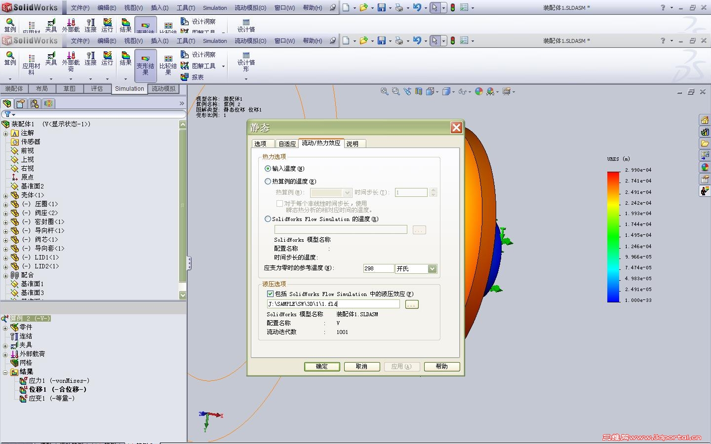

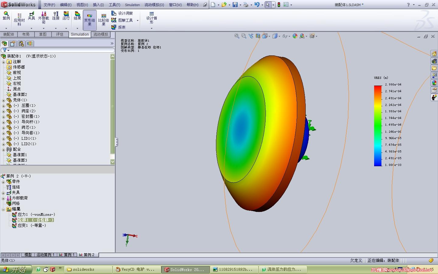

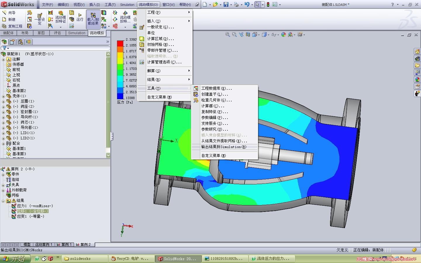

发表于 2012-2-3 21:44:27 | 显示全部楼层 来自: 中国天津
/ n2 l) j3 |8 `: B$ O: D' w  w) u4 V3 u$ B- B& Q+ F: {7 }6 h
楼主的图片讲的很明白,只不过缺少一步,流体计算完后,直接将结果导出。
