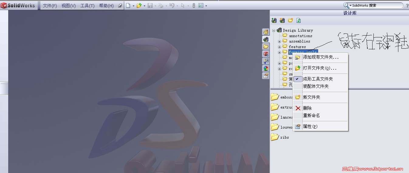

从钣金成型库里拖动到钣金平面上进行成型总是出现(你要尝试建立一派生零件吗),帮忙解决一下,谢谢!
发表于 2011-8-29 14:25:23 | 显示全部楼层 来自: 中国广东佛山
在那文件夹邮件,成型工具文件夹前打钩
发表于 2011-8-29 17:54:48 | 显示全部楼层 来自: 中国广东东莞
本帖最后由 repzk031 于 2011-8-29 17:55 编辑 ; e+ t$ I* f, d" T6 H' q
从钣金成型库里拖动到钣金平面上进行成型总是出现(你要尝试建立一派生零件吗),帮忙解决一下,谢谢!6 h2 y7 R1 f7 W  U& P, i; D
