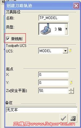

6 K% u( @- ]/ P4 }6 Y使用微型铣  -----专业针对此类小零件    还有一定要好的机床才能达到你的要求% i, n+ q* V) L" Y* I+ o

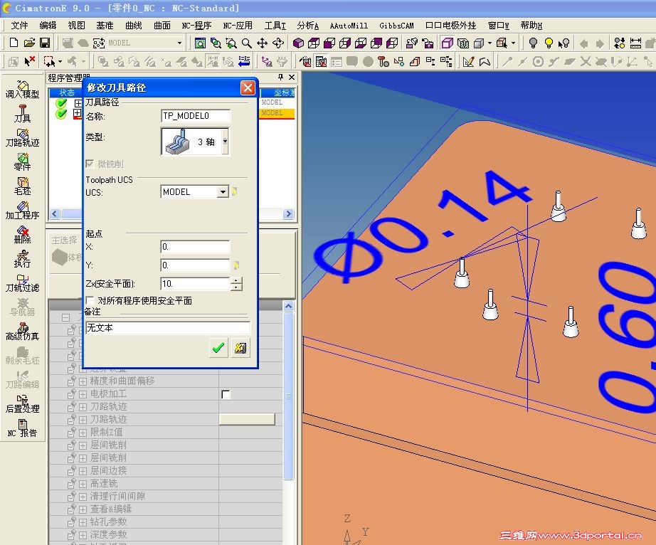

下图是我做过的最小的电极  精度达到0.003以下
- ], O+ F6 q9 ^6 `% r6 [3 _* f& h0 r5 Z, I" u
CimatronE微型铣+高速机 + 电极加工专用刀具
) L8 k  D& S# Z2 t+ h5 a/ G  l5 \; r5 G& B! ?% ~3 z, v6 ^! |1 H8 A

老密,说说打上微铣屑的用处……
 楼主| 发表于 2011-8-31 10:57:10 | 显示全部楼层 来自: 中国福建厦门
3# 密密麻麻
# ~" K( |: r: z1 n( K% }1 k: M% }9 j! l3 }/ O6 L3 G: x
其实微切削好像关系不是很大啊,你说的那个刀具时什么意思,我用的是进口的刀具,不知道你说的是不是一样的

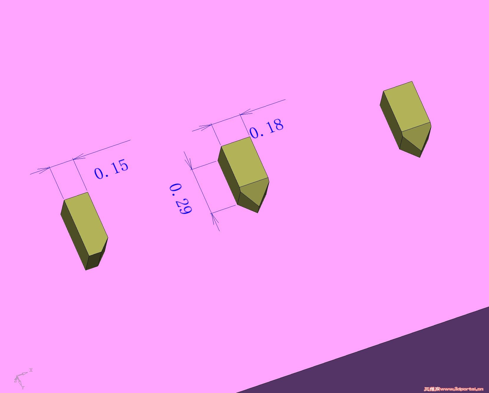

 楼主| 发表于 2011-8-31 11:02:50 | 显示全部楼层 来自: 中国福建厦门
4# 密密麻麻 ) U6 F! X4 y. j+ n
, t/ ?! ?" \6 r- M$ U我这个机台的总转速S3800,用ED0.5的刀具能否给个参数,现在我使用的是S25000F200。你说的电极专用刀具,估计我这个就是了,我用的刀具牌子进口的,其他不多说了。
 楼主| 发表于 2011-8-31 11:10:42 | 显示全部楼层 来自: 中国福建厦门
8# 为模具服务 ) c8 g9 W4 G2 m2 b- f7 K1 [) S* \
& @  m* p: ]# n% `6 _+ }9 [对比了下感觉没多大变化啊,郁闷了,咪咪师傅难道另有高招
 楼主| 发表于 2011-8-31 11:42:14 | 显示全部楼层 来自: 中国福建厦门
4# 密密麻麻 - E0 X# G! V0 b
3 J. J. F2 i) R3 U$ j5 D; L
像你这个的话用牛鼻刀是最好的,我这个0.15也有做过,高度1mm,另外还做过0.15宽0.5的,深度也是1mm,如果可以的话,是否可以交流下参数
