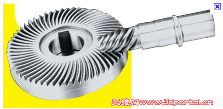

有没有这个东西的相关资料?谢谢各位

偏置距螺伞齿轮,广泛用于汽车车桥和自动扶梯。

戟齿轮吧,看到过图片,没见过实物

戟齒輪最常見的應用於後輪傳動的汽車

看着有点像大车床三爪里面的那个齿轮,我们厂有锥度齿轮 没有你那样的

是螺旋角较大的螺旋圆锥齿轮。

螺旋伞齿啊,这种齿轮很常见的啊 !

高减比的准双曲面齿轮,即Gleason公司所谓的HRH (High Ratio Hypoid),同时接触的齿数多,重合度大,多用于精密传动

8楼的是正解。
