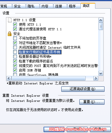

IE选项高级,证书

楼主的系统环境?
+ w( ~8 p7 r& i: [3 m& i( z: `$ U5 j' T% z! e# T
研究发现,微软的Microsoft.NET Framework安全补丁会会严重影响CAD2012的启动速度
