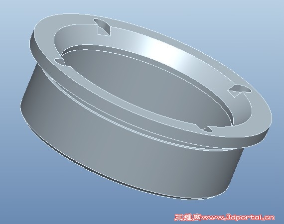

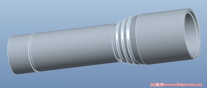

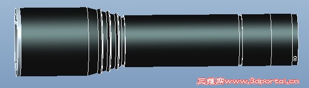

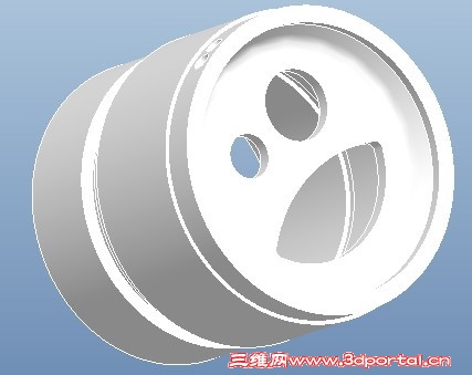

各位达人 最近涉及到一个产品的材料更改 由6063的铝合金更改为非金属材料 尼龙等 零件是机加出来的 主要是切削加工 除了尼龙外有什么材料可用来替代的?
 楼主| 发表于 2011-8-27 09:19:46 | 显示全部楼层 来自: 中国广东深圳
为了更清楚表达我的问题 附上总装效果图和各零件的效果图
