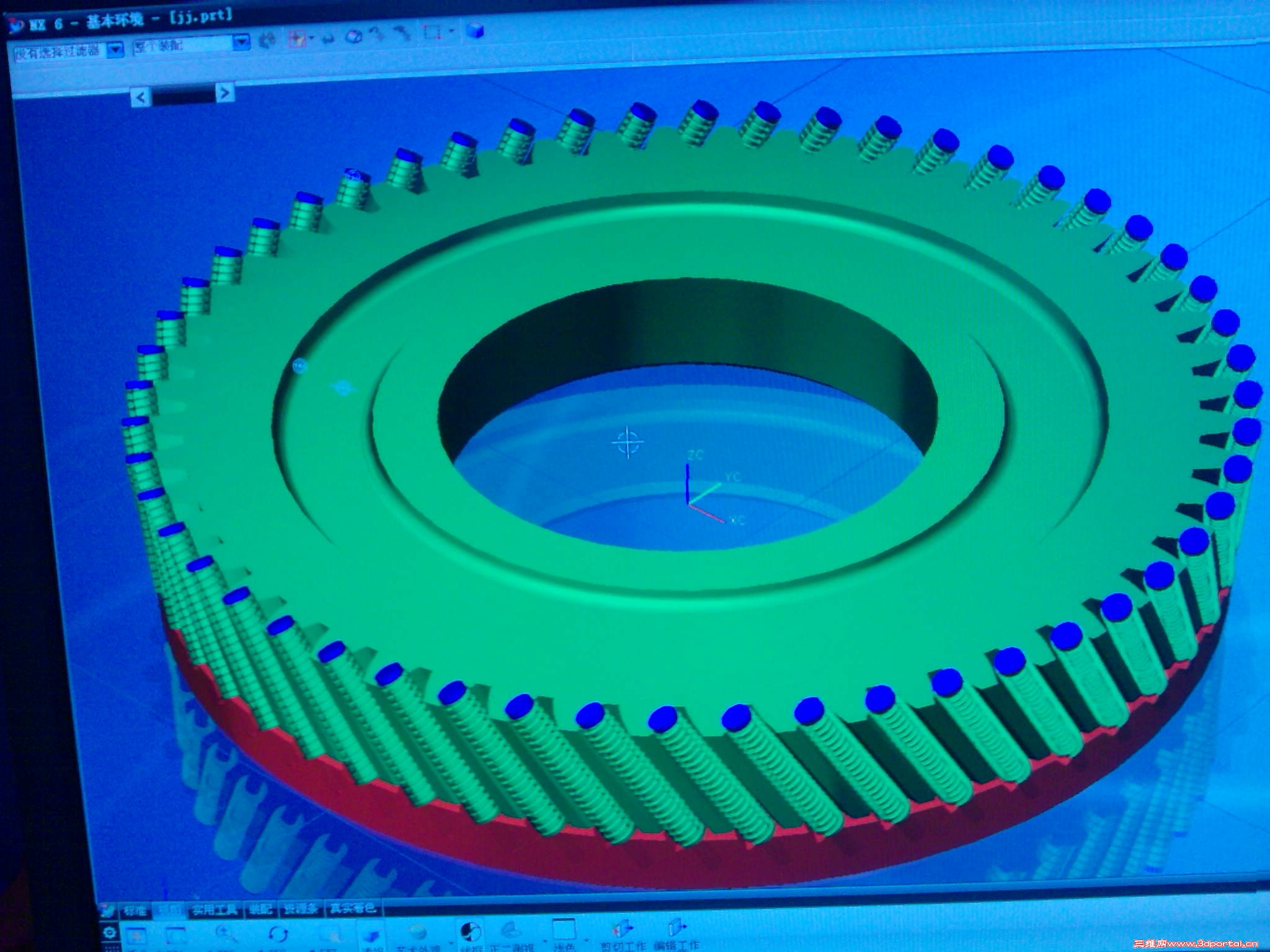

在使用图示节圆夹具夹持节圆磨内孔和端面时,是否需要用三根细柱顶住另一端面,为什么,如果不顶住,会造成什么样的结果,这种结果在齿轮计量单上是如何体现的?
发表于 2012-12-7 13:39:10 | 显示全部楼层 来自: 中国广东中山
那是当然啦,不轴向定位,工件放前放后都可以,影响操作;不靠好端面的话,工件倾斜,端面跳动就大了,精度也就不行了.
