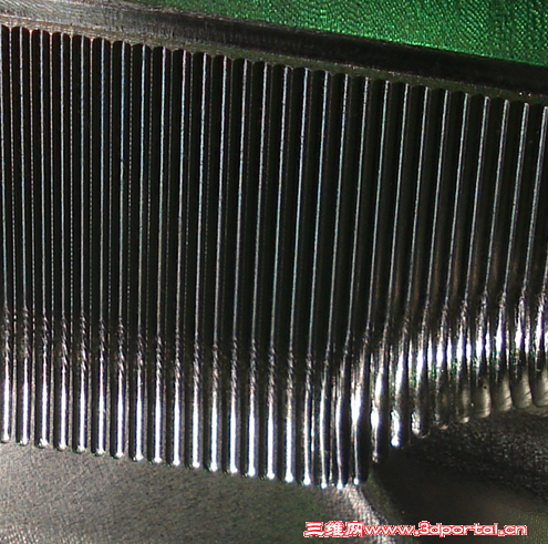

这是丰田新开发的汽车尾灯座,图中条纹要CNC三轴加工!不能用五轴,请各位大虾讨论一下,用什么方法加工.
( V6 O' a$ C8 A: C由于这是一款新产品,涉及到版权问题,所以只上传其中一部分供大家学习讨论,请大家谅解!2 m9 X# _6 ?; W# _( x: X4 l- U
问题点:1。图中条纹的中心线怎么抽取要在Cimatron E里面操作  2。用什么方式加工,刀具长度问题可考虑用热索!

条纹的中心线抽取,看看这方法合不合适????: G. _+ F& s% [
  K3 l% d3 E0 w+ n
8 x" ]! a, \* L1 A; C: E. U$ M3 J5 @1 g
* }  m8 l  v. @
% H2 X' |$ n* A" o2 d: l; b
用什么加工方法请楼下人士回答...

发表于 2011-8-27 09:51:33 | 显示全部楼层 来自: 中国福建厦门
突的这么加工呢,图档全部弄上来吧,何必呢,看不懂啊,或者来个实体切掉一半不久好了

楼主讨论1.  中心线生成  6 M, f9 B* m8 E, S
1 v% d! o$ |3 T1 _/ R8 B) ?9 ?& A: w* B6 r
3楼的理解是曲面流线
+ j. q0 X8 @3 p0 r: ]9 C" o! S1 f7 B. _7 g. S; H
我的理解是曲面设计时中心线 ' R% o, |) V# |+ t
5 ~7 W. V$ \: a! O不管是那种都可以提取% X4 R0 j5 E1 Z) \; ^- F/ V$ U
3 K6 h3 K1 |  x9 x1 w
" ~7 F8 E+ H0 Z. A2 p" J! {
) T1 f; D7 C! c6 `- _6 D2 }0 Z3 u楼主讨论2.  面的加工 4 c; L3 G1 e8 w' r2 J3 W
$ B. |& y. m" r) n- h( b7 _
我比较赞同4楼的说法  要让大家看的明白 才好下手

我以前是用笔试清角里来做的,效果还不错,效率还不错

这东西用曲面开放轮廓走切向,,,很简单的,,,- u) }: g3 z. b2 K
: j: S/ P+ Q; |
至于找中心线用E当然可以了,,像这种走曲面开放切向根本不需要什么中心线,,

8 u' x3 x$ @: L3 J; r! a5 e5# 密密麻麻 0 `  O" e6 B8 Z
谢谢你的回应,严格来说,其实你在种方式做出来的效果不是很理想,不是很正确的.
