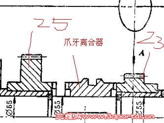

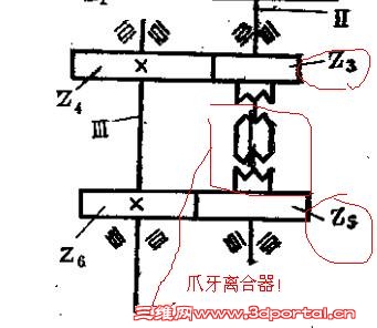

爪牙离合器换速,如图1,结构图,如图2,请各位老师看图:
' y2 F3 H+ Z  Z0 S/ g  X* q+ [: ^9 w4 r6 E5 ~' h
学生有一疑惑:
0 e7 z1 ^+ r7 X6 D  Z( Q. i% B- s4 ^; q% E
当爪牙离合器在右边时,此时与Z3齿轮结合,从而Z3传递运动到3轴上,Z5齿轮自动脱落(Z5不与Z6结合)。
8 e+ p' k3 z0 V8 y( t
2 ~, m# b. t/ l- Z9 D2 K0 E自己的理解:但根据图,齿轮5也在轴上,它也要旋转啊,Z6也要跟着Z5啮合,从而带动3轴旋转。但结论是我是错的。
& x6 n! m0 P3 }8 J
: i: {/ }/ }' d" N请各位老师 指教...(齿轮5也在轴上,为啥不旋转或不带动Z6齿轮一起旋转?)
发表于 2011-8-26 23:05:15 | 显示全部楼层 来自: 中国江苏常州
齿轮Z3、Z5都是空套在2轴上的,爪牙离合器与2轴一般是花键连接,可左、右轴向滑移,分别带动齿轮传动。爪牙离合器移动与Z3齿轮结合时,带动齿轮Z4与3轴旋转。此时齿轮Z5与Z6是啮合的,但Z5是空套的,可以Z4/Z3的转速跟转。反之亦然。

请问老师 2 I# d- X- a$ V' d
% S/ `& {; o" a  X; z
Z3、Z5与套 是属于什么配合啊?(间隙?过盈?配合)
! ?$ q% L2 }- z: V4 |4 r套  与  轴2  属于什么配合?% E* B8 l: p9 N5 ]% y$ l) @4 r4 P
! a( c3 T9 N1 Y* _7 a) b4 Q# y" m  U
谢谢!!!
发表于 2011-8-27 04:52:14 | 显示全部楼层 来自: 中国江苏常州
套与齿轮孔过盈配合
4 v) f. Y) T) P2 Y2 U套孔与轴间隙配合,可H7/f6配合

0 @! P' z5 p( d# s/ E+ N3 z爪牙离合器与轴采用动联接——学生理解 动联接就是间隙配合 ?
. s3 q) ]. ]! ^
+ G, E1 s3 s- k1 A5 L2 {" f6 |: E爪牙离合器在不受载荷时滑动——学生理解 2轴或齿轮旋转的时候 也能换速?(由于轴 及 爪牙离合器 处于旋转状态,此时换速,爪牙离合器会不会被打断/损坏)8 g( N9 A. W+ A/ {8 h
! X0 ~0 X, W) W& P
请老师指教...
发表于 2011-8-27 18:10:06 | 显示全部楼层 来自: 中国江苏常州
4# ftgww123  2 x$ b9 q5 f2 P$ h3 x. n6 n
6 I- |6 a" P# r. p0 a
* o9 i5 F6 X' d, A谢谢老师! 6 a4 {" h9 n3 s) \3 r) W
) u4 }+ ~7 l5 b* R% K, A
" j& b  N2 T  m7 e
* a/ I& t# u2 ^0 T
' a' S( |, s0 E: h- F
2 t3 Q5 M6 B3 |" c) s: L: ^9 M+ o爪牙离合器在不受载荷时滑动——学生理解 2轴或齿轮旋转的时候 也能换速?(由于轴 及 爪牙离合器 处于旋转 ...
9 c  z) e" e. t7 }; k2 bxuexi520 发表于 2011-8-27 13:44 http://www.3dportal.cn/discuz/images/common/back.gif
/ J- c7 [& Q% ^/ Q$ v2 \: z" I2 k
" X! M% }* B5 H/ n2 a% Y. b  o- O7 M0 K6 t5 K
1.爪牙离合器与轴的联接,可理解为间隙配合的花键联接,可轴向移动。- w8 z; }' \! |, ?
2.爪牙离合器向左、向右结合,分别获得Z5/Z6、Z4/Z3两种速比。
, I4 _/ b# t. N; o2 a$ P+ x3.换速离合时,通常零件都还在转动;正常离合须满足两个条件:a.脱开发动机输入动力(脱开离合器),b.通过减速和各种同步装置,实现换速离合零件(此处为爪牙离合器和齿轮)在转速接近的情况下顺利结合、换挡。

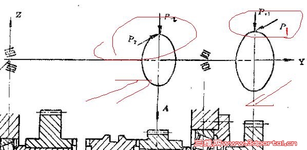

学生最后一个问题是:$ W0 _7 `2 }9 V* T- P' _
: H# @, I% r9 }  ~4 P; c/ ^9 g请看图 2轴上的齿轮1 和 齿轮3  转向相同(转速相同),为什么圆周力方向相反啊?3 d7 P6 V* ?: I; e- R
3 Y% g3 g- d* o) D% p( W
请指教..

发表于 2011-9-6 09:36:39 | 显示全部楼层 来自: 中国山西太原
8# xuexi520 9 |2 G) n9 @# q. m2 O
这里与离合器结合的齿轮是主动轮,而同轴上右边的齿轮是从动轮,从动轮上受的切向力与转动方向相反,所以与主动轮受的切向力是相反的。
 楼主| 发表于 2011-9-6 12:30:16 | 显示全部楼层 来自: 中国四川资阳
