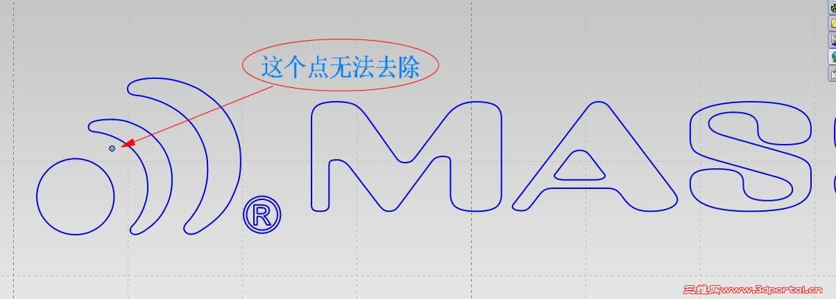

刚才试了一下,并不是R做不出来.是哪个LOG制作有问题:
+ Q3 {1 y1 i! p: [1 V6 q' z5 D" Z! o" b4 [- x( V# u* u( ~3 E; l
% r' B* Y: L" f! E. u5 b2 f我将这个log做成草图块,单独拉伸,所有的字母都可拉出,但两个小月亮的图形无法拉出,放大后可看到有个小点,就是这个小点造成无法拉伸.: ], Z  X# f! k  D% `
试着去除小点,无论如何都去不掉,因为这是输入性图形,只能在源文件中删除!

* S9 m9 `6 U+ [+ `- L0 ?一起做不行,涉及多层嵌套。
& s" p- k% T9 r; z) q" I* f/ q+ o分开做的话,R先做就行,其他的先做就不行,估计跟嵌套是有点关系的,应该是要从里往外做,先做外面的话,再做里面的话,包覆选择的面其实是不包括里面那个小圆的.
3 o* w0 s; T0 O5 U8 f6 ^4 l- P, d另外一种方法,是在上面方法还做不了的情况下做的,就是单独做,把那个圈圈复制一份,做后再组合一下,那就没有次序的问题了。  e$ [$ T  c9 u7 S+ @
PS:做包覆的时候,基准面最好重做一个,做在实体外,因为试过在中间包覆不了的& `/ Y4 s: D0 r  P9 O% w( ?; ?& z
