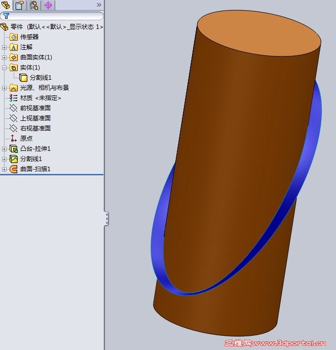

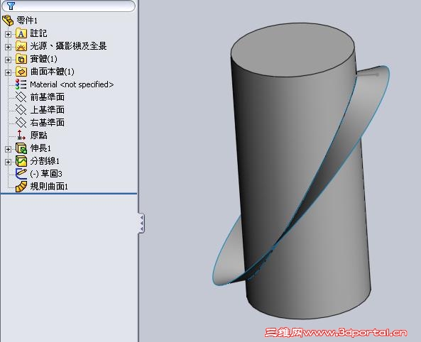

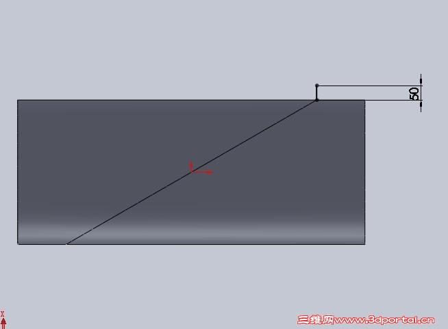

先画了一个圆柱体,在圆柱体面上做一条分割线,其角度与圆柱体轴线成30度。再做一条长50的线段与分割线穿透。分割线为轨迹线,长50线段为轮廓,做出一个面。要求这个圆柱转动时穿过轴心线的每一个曲面截面都和轴心线是垂直的。 不知道大师能不能懂我的意思。就是说长50的线段在轴转动时始终垂直于轴心。结合图片看看

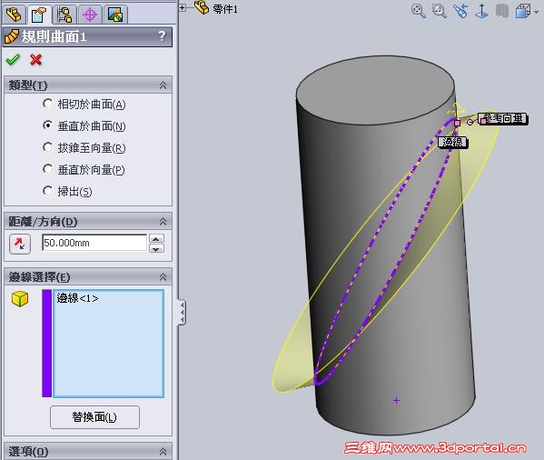

楼主可以使用直纹曲面就可以达到你的要求了。

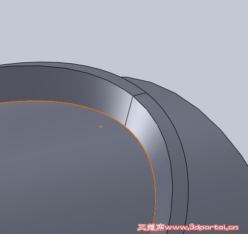

9 N* P! U: w- c% V出来的是断的  不是连续的一张曲面  怎么办

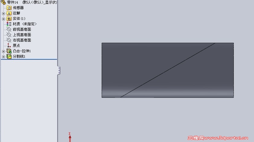

用圆做路径分割线做引导线即可) w, ^1 ?; N+ N6 B8 K$ d
7 ^$ A8 l4 W5 l8 w/ _2 H: S" N( c 零件.jpg
零件.rar

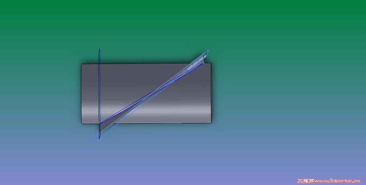

本帖最后由 j3465kk 于 2011-9-14 19:36 编辑 & f" p7 l8 n! \: @4 T8 U
  Y) T  ^  \. o2 E- x0 L是不是这样?    零件2.JPG                 零件2.rar (108.37 KB, 下载次数: 22)

用扫描要首先分析图形的路径
发表于 2012-2-19 10:54:28 | 显示全部楼层 来自: 中国台湾
可以用規則曲面.
