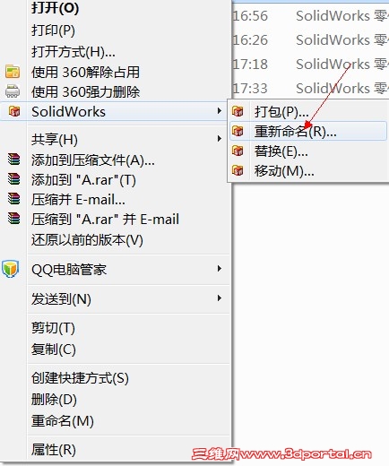

发表于 2011-8-27 10:15:28 | 显示全部楼层 来自: 中国广东广州
修改名称的时候,请注意:如图 QQ截图20110827101629.jpg
