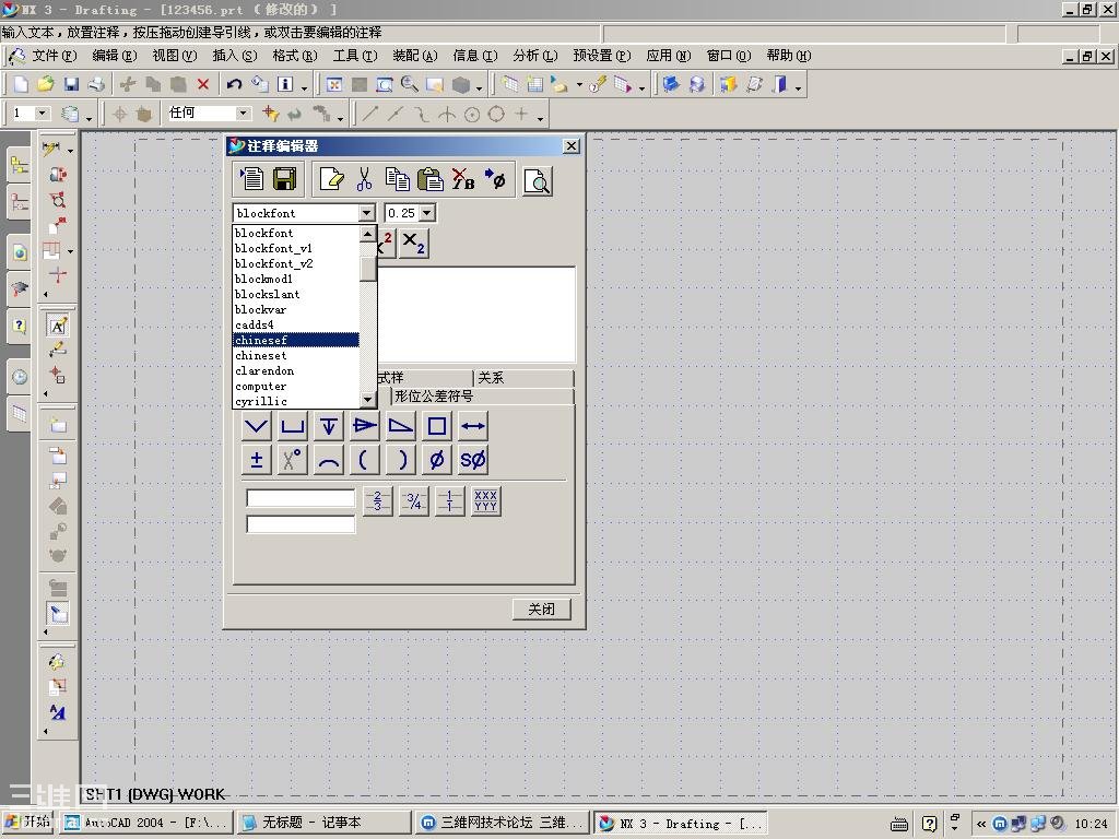

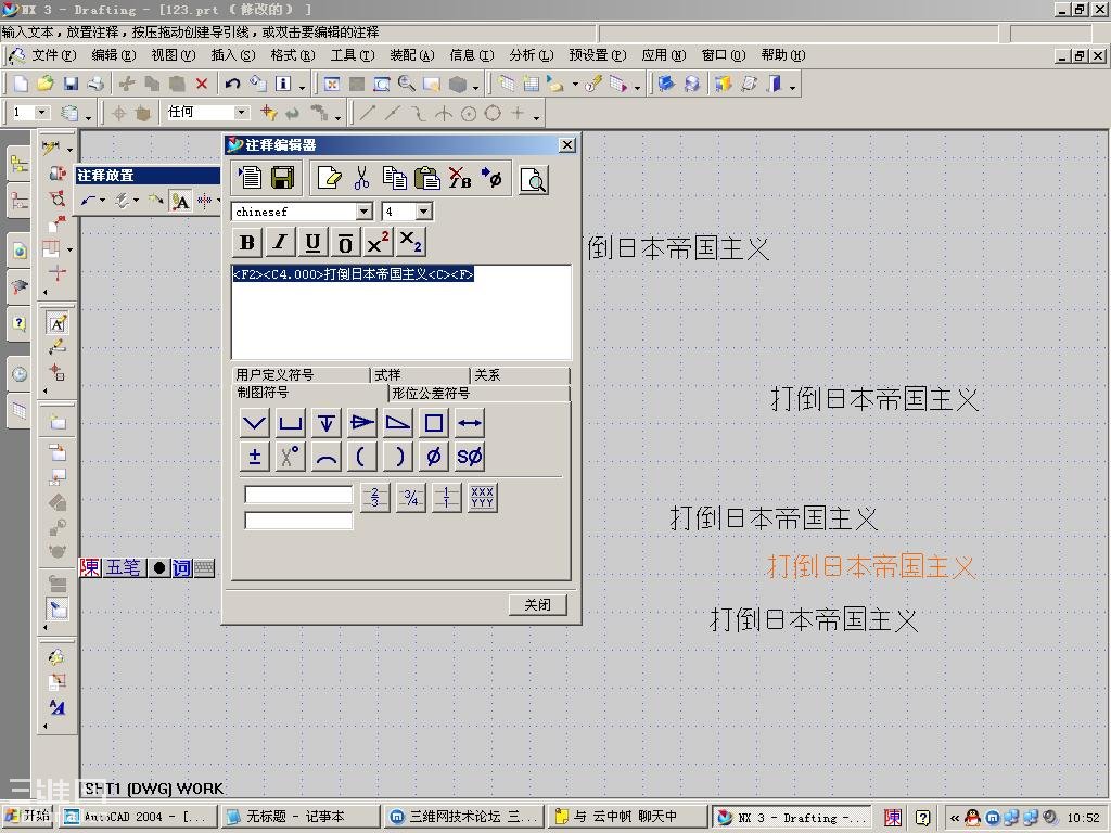

找到8 H: N" m% C. r$ V" v; N% P
Annotation editor-----点击text preferences,正下方选择chinesef,然后就可以了
