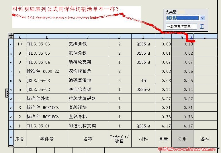

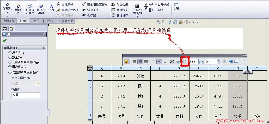

焊件切割清单模板制作问题请教:& E! k, e0 ]1 [1 s9 I# ]
1.切割清单 总重(数量 x 单重)公式如何编辑?怎只能在工程图中每个单独再编辑,不能同材料明细表一样,整列编辑后制成模板,在工程图中不用再编辑了。

你只点击“总重”那一小格,就能现出来,不过我试过了, 方程式写了也没有用的,总重也不用计算出来,真晕

发表于 2014-3-7 22:17:47 | 显示全部楼层 来自: 中国广东揭阳
yzh621 发表于 2013-7-17 08:56 static/image/common/back.gif( Q  }* O6 T& v/ F4 s4 z* G
应该反馈到这里:
. K9 Q* E6 B; \9 G* rhttp://www.3dportal.cn/discuz/forum.php?mod=viewthread&tid=1262956&extra=page%3D1
/ _" ]( m; l8 L# d  l  ?* z( s
谢谢你,你的方法觉得好用
